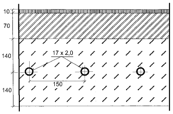

Trubky zalité ve stropě
Stropní vytápění s trubkami zalitými ve stropě se vyznačuje tím, že trubky 3/8", 1/2" nebo 3/4" jsou přímo součástí stropní konstrukce. Mohou být uloženy přímo v betonu a pak plní i významnou roli vzhledem k nosnosti stropu, jako armovací železo či jen v omítce stropu.
Při kladení trubek přímo do betonu se jedná o starý způsob provedení (Crittall). V tomto případě musí být otopný had kladen současně s výstavbou stropu. Mezi bedněním a trubkami musí být před betonáží zajištěna distančními vzpěrami mezera cca 2 cm. Nároky kladené na preciznost provedení otopného hadu jsou velké, neboť při chybném vyrovnání a spádování dochází k neustálým provozním potížím s vypouštěním a odvzdušňováním.

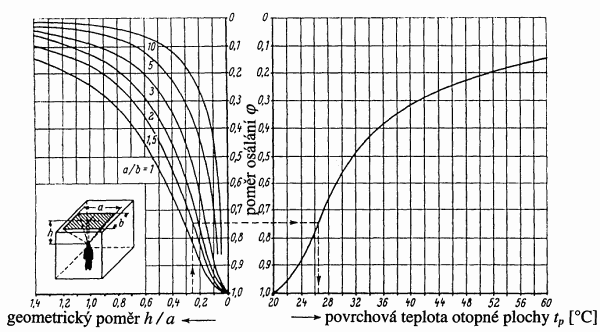

I u stropního vytápění je důležité ohlídat povrchovou teplotu otopné plochy, neboť vysoká teplota by způsobila nadměrné osálání temene hlavy a tak výraznou tepelnou nepohodu. Přípustnou povrchovou teplotu stropní otopné plochy pro různé výšky stropu a velikosti otopné plochy udává obr. 10. Tyto vyhoví i požadavku naší legislativy na max. 200 W/m2 v oblasti hlavy.
Obr. 10 Přípustná povrchová teplota stropu při teplotě vzduchu 20 °C podle Kollmara.
Určující rovnice, uplatněná rovněž na obr. 10, tepelně-fyziologicky určující povrchovou teplotu stropu nabývá tvar
kde φ je poměr osálání [-]

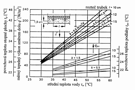

Obr. 11 Stropní vytápění s 1/2" ocelovými trubkami v betonu,
50 % pokrytím stropní plochy a teplotou vzduchu 20 °C
Pro praktické výpočty lze použít obr. 11, ze kterého určíme v závislosti na součiniteli prostupu tepla stropu k zároveň tepelný výkon stropu q a nad ním ležící podlahy qpo to vše pro strop s 1/2" trubkami.

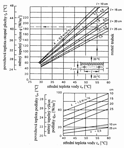

Příklad
Místnost 5 x 6 x 3,1 m má tepelnou ztrátu Q = 3840 W. Součinitel prostupu tepla stropu k = 0,5 W/m2K. Ptáme se, jak velká musí být otopná plocha při střední teplotě vody 55 °C. Vyberme 1/2" trubky s roztečí l = 20 cm. Měrný tepelný výkon stropu podle obr. 10 je q = 186 W/m2. Požadovaná velikost otopné plochy je
Zvolíme tři registry se sedmi trubkami. Celková šířka registrů b = 20 . 0,2 = 4 m a délka registru a = 5 m. Celková otopná plocha S = 5 . 4 = 20 m2. Tepelný tok sdílený okrajovou plochou qO = 65 .(5 + 0,6.4) = 481 W. Celkový tepelný výkon Q = 20 . 186 + 481 = 4201 W, což je dostačující.
