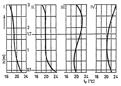

Rovněž důležité je prostorové rozložení teplot, tedy jak v rovině vertikální tak horizontální. Vertikální rozložení teplot uvnitř vytápěného prostoru je způsobeno nerovnoměrným přívodem tepla a nerovnoměrným ochlazováním jednotlivých stěn místnosti. Vertikální nerovnoměrnost je tím vyšší, čím vyšší je povrchová teplota otopné plochy. S ohledem na skutečnost, že u podlahového vytápění je povrchová teplota otopné plochy ze všech druhů vytápění nejnižší, je vertikální rozložení teplot téměř ideální. Teplota v úrovni hlavy je max. o 2 až 3 °C vyšší než v oblasti kotníků a nad zónou pobytu směrem vzhůru již jen klesá. U ostatních druhů vytápění je vertikální průběh teplot dosti nerovnoměrný. Ideální vytápění by mělo zajistit takové rozložení teplot s výškou místnosti, aby v oblasti hlavy stojícího člověka byla teplota vzduchu min. o 2 °C nižší než je v oblasti kotníků. Podíváme-li se na obr. 1 zjistíme, že takovémuto ideálnímu průběhu teplot se nejvíce blíží podlahové vytápění.
Obr. 1 - Vertikální průběh teploty vzduchu ve vytápěné místnosti při jejím různém způsobu vytápění
I. ideálně požadovaný průběh, II. podlahové vytápění s ochlazovaným stropem, III. článkové otopné těleso, IV. stropní vytápění
