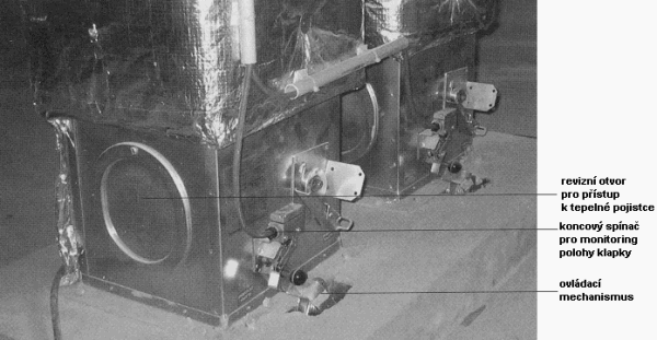

Pokud potrubí prochází více požárními úseky, lze použít kombinaci požárních klapek a chráněného potrubí s protipožární izolací způsobem znázorněným na obr. 1. Správnost řešení spočívá v ověření představy, že pokud vznikne požár v libovolném úseku, je zabráněno jeho šíření do kteréhokoli (nejen sousedního) jiného úseku. Požární klapky je třeba umísťovat do potrubí s ohledem na přístup k reviznímu otvoru a ovládacímu mechanismu pro pravidelnou revizi tepelné pojistky a spouštěcího mechanismu. Otvory v požárně dělicích konstrukcích, na které nenavazuje potrubí, musí být zabezpečeny požárními uzávěry. Šachty, kterými vedou vzduchotechnická potrubí, tvoří samostatné požární úseky, nebo mohou být součástí požárního úseku strojovny. Kromě tohoto případu tvoří strojovna vzduchotechniky samostatný požární úsek. Je-li však ve strojovně zařízení obsluhující pouze jeden požární úsek, může být strojovna přičleněna k tomuto úseku.
Obrázek 2 - Požární klapky osazené ve stropní konstrukci
