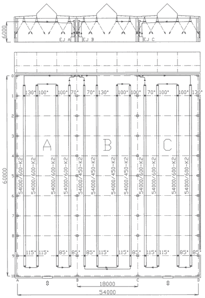

![]() Obr. č.1-(130°/70°)-krajní loď. Nevhodné zapojení sálavých pásů v krajní lodi při velkém teplotním rozdílu otopného media (130°/70°C) |
![]() Obr. č.2-(130°/70°)-krajní loď. Správné zapojení sálavých pásů v krajní lodi při velkém teplotním rozdílu otopného media (130°/70°C) |

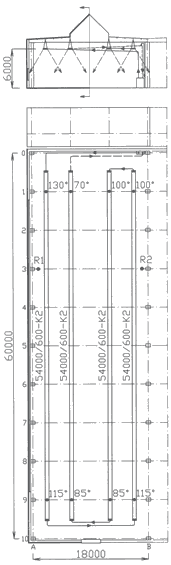

![]() Obr. č.3-(130°/70°)-vnitřní loď. Správné zapojení sálavých pásů ve vnitřní lodi při velkém teplotním rozdílu otopného media (130°/70°C) |

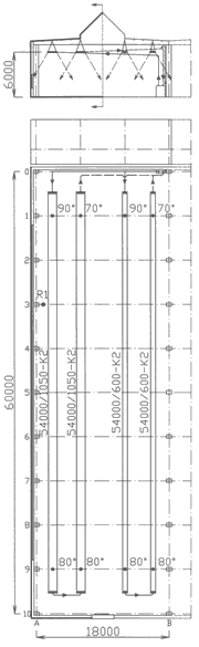

![]() Obr. č.4-(90°/70°)-krajní loď. Správné zapojení sálavých pásů v krajní lodi při malém teplotním rozdílu otopného media (90°/70°C) |
![]() Obr. č.4-(90°/70°)-vnitřní loď. Správné zapojení sálavých pásů ve vnitřní lodi při malém teplotním rozdílu otopného media (90°/70°C) |

Rovnoměrnost vytápění po celé ploše krajní lodi lze dosáhnout využitím velkého teplotního rozdílu otopného media (130°/70°) a vhodným zapojením sálavých pásů. Na obr. č. 2 je ukázáno zapojení pásů za sebou od vnější stěny ke středu objektu. Tímto způsobem se využije vyšší teploty otopné vody v panelech situovaných ve vnější polovině podélné části haly. Otopné těleso zde dodává větší výkon než v části vnitřní s nižší teplotou media.
První dva pásy mají po celé délce objektu průměrnou střední teplotu tm1 = 115°C.
Ve vnitřní podélné polovině je střední teplota tm2 = 85 °C.
Výkony panelů pro jednotlivé části se určí podle shora uvedeného vztahu (1): (Q0 = 1,1 x C x Δtn).
Výkony panelů B = 600mm
| q600-1= 1,1 x 2,67 x (115 - 18)1,19 = 679 W/m | Qi-1 = 2 x 54 m x 679 W/m = 73 332 W |
| q600-2= 1,1 x 2,67 x (85 - 18)1,19 = 437 W/m | Qi-2 = 2 x 54 m x 437 W/m = 47 196 W |

3.12 Vnitřní výrobní loď
Zcela odlišné řešení si vyžaduje vnitřní výrobní loď. V tomto případě má největší vliv plocha světlíku. Proto je nutné při návrhu rozmístění a zapojování sálavých pásů věnovat pozornost také jejich vlivu (obr. č. 3).
Tepelná ztráta "zóny" (vnitřní část střechy, světlík, podlaha): Q = 91 600 W
Osazení sálavými panely o požadovaném výkonu:
q450 = 1,1 x 2,17 x 821,19 = 452 W
Q1 = 4 x 54 x 452 = 97 632 W
Použitím panelů šířky š = 450 mm se instaluje výkon o 6,5% vyšší, než vypočtené tepelné ztráty - není na závadu - odpovídající okamžitou provozní dodávku tepla zajistí regulace. Při návrhu zapojení je však zapotřebí respektovat vnější podmínky. Chladné plochy světlíku vyvolávají potřebu větší dodávky tepla do střední části výrobní lodi. Potom schéma zapojení uvedené na obr. č. 3 vyhovuje pro krytí zvýšené potřeby .
Poměr dodávky tepla do středu výrobní lodě a okrajových částí činí:
| Q1 = 2 x 54 m x 552 W/m | = 59 616 W | q1= 1,1 x 2,17 x 971,19 = 552 W/m |
| Q2 = 2 x 54 m x 355 W/m | = 38 340 W | q2= 1,1 x 2,17 x 671,19 = 355 W/m |
| ------------------ 97 956 W |
Hydraulicky rovněž vyhovuje, neboť zapojení pásu za sebou (4 x 54 m) a teploty media (130°/70°C) jsou přibližně stejné jako předchozím příkladě: délka pásů a průtok media jednou trubkou.
Z tabulky 2: w0 = 0,27 m/s
Vyhovuje.
3.20 Malý teplotní rozdíl otopného media 90°/70 °C
3.21 Krajní výrobní loď
Druhý extrémní příklad je na obr. č. 4 - krajní výrobní loď
| Celková tepelná ztráta krajní lodi: | Qcz = 118 000 W |
| Polovina haly - vnější část: | Q1z = 73 600 W |
| Polovina haly - vnitřní část: | Q2z = 44 400 W |
| Délka pásů: | L = 216 m |
| Požadovaný jmenovitý výkon: | qo = 546 W/m |
| Teplotní rozdíl: | |
| sálavý panel B = 900mm při Δt = 62 K | q900= 1,1 x 3,79 x 621,19= 556 W/m Qi = 4 x 54 x 556 = 120 096 W |
Zapojení za sebou - kontrola rovnoměrnosti dodávky tepla:
Použije se stejný princip zapojení vyhovující teplotnímu rozdílu (obr. č. 2).
Okrajová část haly - panely šířky B = 900 mm:
| Z porovnání tepelných ztrát a dodávaného tepla sálavými panely vyplývá, že v okrajové části je deficit dodávky ve výši 9% | |
| Ve vnitřní části pak dochází k přebytku ve výši 25% | |
Nevyhovuje.
Je tudíž zapotřebí hledat jinou cestu - využít malého teplotního rozdílu a přehodnotit šířky panelů v jednotlivých částech zóny (obr. č. 4)
Okrajová část haly: B = 1050 mm
Vnitřní část haly: B = 750 mm
Celkem: 69660 W + 53892 W = 123 552 W
Tepelná ztráta: 73600 W + 44400 W = 118 000 W
Uvedený výsledek ve vnitřní části nevyhovuje - zvolit užší pásy - B = 600mm.
Celkový osazený výkon v sálavých panelech
Qcelk = 69 660 W + 43 090 W = 112 752 W
Proti výpočtové hodnotě (118000 W) celkový menší výkon o: 5250 W tj. o 4,5 % - vyhovuje:
Regulátor s optimalizačním programem a ejektor zvládnou tento mírný deficit - akumulace ve stavebních konstrukcích.
Kontrola rychlosti proudění:
Totéž platí i pro pásy B = 600 mm.
3.22 Vnitřní výrobní loď
Tepelná ztráta vnitřní lodi činí: Q = 91 600 W.
Stejně tak jako při řešení s větším teplotním rozdílem otopného media rozdělí se dodávka tepelné energie ve stejném poměru pro vnitřní část výrobní lodi a části okrajové. Přibližný poměr je 55 000 W : 35 000 W. - viz příklad z odstavce 3.12. Pro vnitřní část s ochlazovaným světlíkem se volí panely šířky B = 900 mm, pro okrajové části pak B = 450 mm.
Tepelná bilance:
Tento výkonový rozdíl se dá akceptovat. Důležité je zapojení jednotlivých dvojic sálavých pásů za sebou (obr. č. 5). V každé podélné polovině haly je vždy jeden pás přívodní - s vyšší teplotou media a jeden pás zpětný s nižší teplotou media.

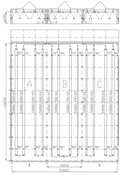

4.00 Komplexní řešení - příklady
Jak bylo ukázáno v detailním řešení jednotlivých zón vytápěných zavěšenými sálavými panely - částí objektů s rozdílnými vnějšími i vnitřními vlivy - vyžaduje každá zóna odlišné technické řešení. Svůj podstatný podíl mají i teplotní rozdíly otopného media.
Diametrálně odlišné rozmístění a zapojení sálavých pásů v jednotlivých zónách vyplývá také z principu dodávky tepla do oblasti pobytu člověka. Sáláním musí být do daného vymezeného prostoru dodáno takové množství tepelné energie, která pokryje tepelné ztráty, infiltraci a zachytí vnitřní vlivy tohoto prostoru. Ohraničení nemusí být provedeno pevnou překážkou (stěna). Rozdíly v řešení ukáží nejlépe příklady.
Jako vzor byla zvolena trojlodní hala o rozměrech {(3 x 18m) x 60m x 6m}.

Vytápěný trojlodní objekt (obr. č. 8) byl rozdělen na tři zóny A , B, C. Obě krajní zóny (A, C) ovlivňují kromě tepelných ztrát střechou, světlíky a podlahou též tepelné ztráty obvodového pláště, oken a vrat. Pozor! Předpokládá se ojedinělé otevírání vrat. V případě větší četnosti musí se v místech čel osadit dodatkové panely, případně doplnit vratovou clonou. Detailním rozborem v odstavci 3.11 bylo stanoveno osazení čtyřmi sálavými pásy: 4 x 54000 / 600 - K2 zapojenými za sebou: A1, A2, A3, A4 resp. C1, C2, C3, C4. Teplota media klesá od vnější stěny k vnitřku haly. Střední teplota v příčném řezu v krajní části (Ø tm = 115 °C ) i části vnitřní (tm = 85 °C) je po celé délce objektu stejná, čímž se dosahuje rovnoměrného vytápění po celé ploše. Vyšší teplota u okraje haly zajišťuje vyrovnání vlivu obvodového pláště.
Obr. č. 8 - Rozmístění a velikosti sálavých pásů v hale 60m x 54m x 8m
Horká voda 135°/130°/70°C
Vnitřní zóna (B) má odlišné zapojení. Zde hraje podstatnou úlohu světlík. Proto se také při rozmísťování otopných pásů (4 x 54 000/450 - K2) a jejich zapojením do soustavy počítá s přívodem media do vnitřního pásu B1 a následně pak v pořadí B2, B3, B4. Potom průměrná teplota media v pásech pod světlíkem je tm = 115 °C - vyrovnává vliv jeho chladných ploch. V okrajích po střešním pláštěm tm = 85 °C. Uvedeným zapojením sálavých pásů se docílí rovnoměrného vytápění po celé ploše haly.
Obr. č. 9 - Rozmístění a velikosti sálavých pásů v hale 60m x 54m x 8m
Horká voda 95°/90°/70°C
Jako regulační prvek jsou prezentovány regulovatelné ejektory v kombinaci s regulátorem s optimalizačním programem zařazené do ejektorových bloků (obr. č. 8). - EJA, EJB, EJC. Aby bylo připojovací potrubí co nejkratší byly situovány v čele haly.
4.20 Otopné medium s malým teplotním rozdílem (95°/90°/70 °C)
Detailním rozborem v odstavci 3.21 bylo vyřešena rovnoměrnost vytápění v krajních výrobních lodích (A, C) při použití otopného media s malým teplotním rozdílem osazením sálavých pásů rozdílné šířky. Dvě otopná tělesa - ve vnější polovině pásy šířky 1050 mm (2 x 54000/1050 K2), ve vnitřní polovině pásy 600 mm (2 x 54000/600 - K2). Vnitřní výrobní loď má také rozdílné šířky pásů - jejich rozmístění odpovídá vlivu střešního pláště. Uprostřed otopné těleso 2 x 54000/900 K2, u okrajů pak 2 x 54000/450 - K2. Zapojení pásů je provedeno tak, že otopné medium proudí ve vedlejším pásu v protisměru, čímž se částečně dosahuje v příčném směru stejná teplota. Úplně stejnou teplotu nelze dosáhnout vlivem rozdílné šířky sousedících pásů.
Uvedeným zapojením a volbou rozdílné šířky pásů se docílí rovnoměrného vytápění po celé ploše haly.
Stejně tak jako v předchozím příkladu jsou jako regulační prvky prezentovány regulovatelné ejektory s regulátorem s optimalizačním programem zařazené do ejektorových bloků (obr. č. 7) - EJA , EJB, EJC.
