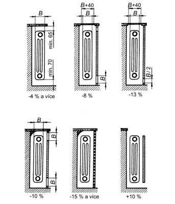

Zakrytím otopného tělesa se snadno dostaneme na snížený výkon o 15 % a více. Zákryty musí být tedy provedeny tak, aby se jejich nevýhody projevily v co nejmenší možné míře. Pokud by tomu tak nebylo, přičítali bychom k nákladům na zákryt ještě náklady na kompenzaci ztráty části výkonu, tedy náklady vyplývající z použití většího otopného tělesa. U zákrytů bychom měli dodržovat alespoň následující zásady:
- zakrytí musí být kdykoli snadno odejmutelné bez použití speciálních pomůcek
- nasávací otvory zákrytu by měly mít min. délku otopného tělesa L a výšku rovnu hloubce tělesa B
- výdechové otvory zákrytu by měly být min. tak velké, jako otvory nasávací
- výdechový otvor situovaný nad otopným tělesem by měl být dlouhý, jako je dlouhé otopné těleso s hloubkou, jako je hloubka tělesa a to vše při zachování podmínky, že součet ploch všech průduchů výdechové mřížky je min. 2/3 celkové pomyslné plochy výdechového otvoru.
Při vhodném použití zákrytu je však možné dosáhnout dokonce zvýšení výkonu. Jedná se však pouze o jediný případ, kdy před článkové otopné těleso předřadíme desku. Za zdůraznění stojí, že zvětšení výkonu zakrytím tělesa resp. předřazením desky před těleso se dosáhne pouze a jen u otevřených článkových otopných těles.

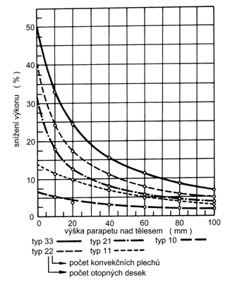

Na obr. 3 je patrné snížení tepelného výkonu u jednotlivých typů deskových otopných těles, s kterým lze počítat vzhledem k výšce parapetu nad otopným tělesem. Vzdálenost horního okraje tělesa od spodního okraje parapetu má u deskových otopných těles nezanedbatelný vliv na jeho výkon. To se ukazuje především u vícedeskových otopných těles, u kterých má menší vzdálenost než 100 mm značný význam na snížení výkonu. Vzhledem k této skutečnosti je vhodné vícedesková tělesa neinstalovat pod přesahující parapet, nebo je instalovat alespoň se vzdáleností horního okraje od parapetu větší než 150 mm.
Obr. 3 Opravný součinitel na úpravu okolí pro osazení otopného tělesa pod přesahující parapet;![]()

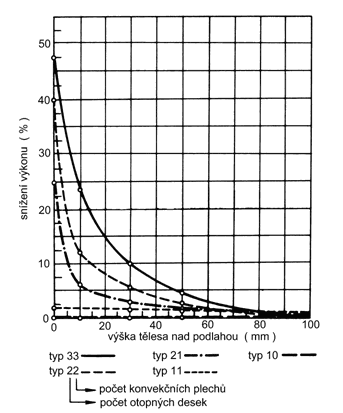

Pokud nedodržíme výšku tělesa nad podlahou min 100 mm, můžeme snížení výkonu odečíst z obr. 5. Minimální výška osazení tělesa od podlahy podle DIN 4703 část 3 je 70 mm. Z obr. 5 je patrné, že již tato výška působí změnu výkonu a menší výšky osazení pak tepelný výkon tělesa snižují výrazně. V praxi se tělesa osazují již z důvodů úklidových prací 100 mm a více nad podlahu, což plně vyhovuje vzhledem k zachování maximálního výkonu.

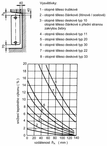

Obr. 4 Opravný součinitel na úpravu okolí při osazení otopného tělesa do stěny
(resp. niky) pro otopná tělesa článková, trubková a desková;![]()

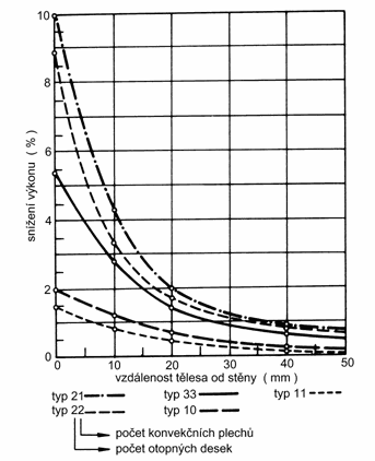

Pro vzdálenost otopného tělesa od obvodové stěny je stanovena hodnota 50 mm. Dostatečnou vzdálenost nám celkem standardně zajišťují profesionální upevňovací konzole. Pokud bychom volili nějaké jiné individuální upevnění můžeme při stanovování správného výkonu vyjít z obr. 6. Nejmenší vzdálenost, abychom ještě nijak významně nesnížili výkon, by měla být 30 mm.
Obr. 5 Opravný součinitel na úpravu okolí pro osazení otopného tělesa nízko nad podlahou;![]()

Obr. 6 Opravný součinitel na úpravu okolí pro osazení otopného tělesa blízko stěny;![]()
