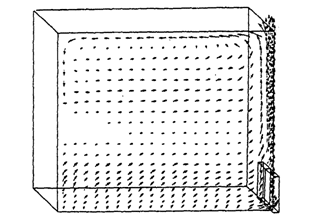

Obr. 2 Proudění vzduchu v uzavřeném vytápěném prostoru
s otopným tělesem pod ochlazovanou plochou
Ovlivnění pohody prostředí
Rychlost a směr proudění ve vytápěném prostoru jsou závislé především na umístění ochlazovaných ploch (stěny obvodového pláště, okna) a na umístění a velikosti otopných ploch. Pokud máme např. těleso umístěno pod oknem u ochlazované stěny, zabrání chladným padajícím proudům dostat se až k podlaze a vytvořit tak poměrně velkou oblast lokální tepelné nepohody. Teplé konvekční proudy od tělesa stoupají vzhůru, narážejí na chladné padající proudy, obracejí je a směšují se s nimi. Tyto smíšené proudy pak s vhodnou rychlostí proudění i teplotou "proplachují" celý vytápěný prostor. Principiální zobrazení tohoto děje vidíme na obr. 2. Takto zobrazené proudění je pouze v oblasti délky otopného tělesa a tak je třeba navrhovat délku otopných těles pokud možno v délce okna.

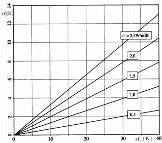

Máme - li však otopnou plochu integrovanou do nějaké z vnitřních stěn (např. podlahové vytápění) vypadají obrazy proudění přibližně tak, jak ukazuje obr. 3. Chladný proud vzduchu padá bez překážek dolů a "proplachuje" oblast podlahy s rychlostí od 0,3 do 0,5 m/s. Až hlouběji v místnosti se ohřívá a obrací se vzhůru. Proudí okolo vnitřních stěn ke stropu a zpět k ochlazované stěně. Okrajová intenzívní plocha u podlahového vytápění či podlahový konvektor s přirozeným vybíjením tepla nemohou tento proud zcela obrátit, ale pouze zmírnit a částečně odklonit směrem vzhůru.
Obr. 4 Závislost rozdílu teplot pro okno na výpočtovém oblastním
rozdílu teplot pro různé součinitele prostupu tepla okna U [W/m2.K]
Δti = ti - tOK; Δte = ti - te

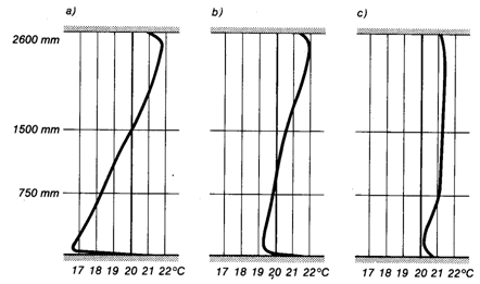

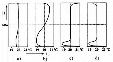

Teplotní profily
Důsledkem různého proudění vzduchu ve vytápěném prostoru jsou odlišné teplotní profily (obr. 6 a 7). V případě volně instalovaného tělesa pod oknem u obvodové konstrukce dostaneme pro různé střední teploty a typy těles teplotní profily prezentované na obr. 8. Z obrázku je patrné, že pokud chceme dostat co nejvíce vyrovnaný (optimální) teplotní profil, je třeba volit těleso co nejdelší a se správně určeným teplotním spádem na soustavě resp. střední teplotou otopného tělesa.
Obr. 6 Příklady typických průběhů teplotních profilů po výšce místnosti H ve vytápěném prostoru pro různé způsoby vytápění
a) otopné těleso při twm = 57,5 °C
b) krátké otopné těleso při twm = 80 °C
c) podlahové vytápění v prostředním patře objektu
d) podlahové vytápění v místnosti pod střechou

Obr. 8 Vertikální teplotní profil při vytápění deskovým otopným tělesem
při te = -15 °C, LOK = 2400 mm
a) H = 920 mm L = 1500 mm tm = 82,0 °C tokna = 5,9 °C
b) H = 920 mm L = 1500 mm tm = 53,9 °C tokna = 12,9 °C
c) H = 495 mm L = 2500 mm tm = 57,5 °C tokna = 11,5 °C

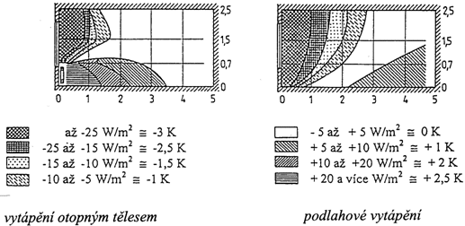

Vliv sálavé složky
Nemalý vliv má na tepelnou pohodu složka sálavá. Jaký měrný tepelný tok, ať už kladný či záporný (= "chladné" sálání), je v oblasti otopného tělesa či v celém vytápěném prostoru vysálán, ukazuje obr. 7. K měrnému sálavému tepelnému toku (intenzitě sálání) je rovněž přiřazen odpovídající pokles či nárůst teploty. Jak je patrné z obrázku, je u podlahového vytápění oblast s teplotou o -3 K a o + 1 K oproti teplotě v oblasti tepelné pohody (v obr. 9 značeno 0 K odpovídá -5 až 5 W/m2) podstatně větší. Oblast s účinkem sálání větším jak - 25 W/m2, což odpovídá odchylce teploty o více jak -3 K, už považujeme za oblast výrazné tepelné nepohody.
Obr. 9 Oblasti různé intenzity sálání ve vytápěné místnosti (hodnoty po obvodu obrázku jsou v metrech)

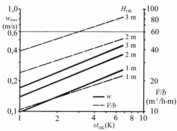

K této úvaze je třeba doplnit rovněž hledisko rychlosti proudění padajících proudů. Na obr. 10 je znázorněn objemový průtok a rychlost proudění padajícího chladného vzduchu na okenních plochách. Obr. 10 vychází z šířky okna b = 1 m a jsou v něm znázorněny závislosti pro různé výšky okna HOK.
Obr. 10 Závislost rychlosti proudění wmax a objemového průtoku V/b chladných
proudů na výšce okna HOK při jeho šířce b = 1 m.
Podle Fangera jsou chladné stropy či teplé stěny vždy příznivěji hodnoceny než teplé stropy a chladné stěny. Tento poznatek nás vede k současnému směru vývoje, kdy se objekty zateplují a tak se nejen snižují tepelné ztráty prostupem, ale zvyšuje se i povrchová teplota obvodových stěn.

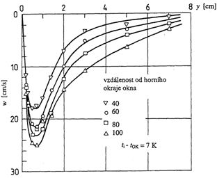

Obr. 11 Tvar teplotního a rychlostního profilu u okna
Vliv proudění vzduchu
Proudění vzduchu je úzce svázáno s jeho teplotou a vliv rychlosti proudění vzduchu je opět, jako tomu bylo u teploty, posuzován individuálně v závislosti na fyzickém a duševním zdraví člověka či jeho stáří.
Volné (resp. přirozené) konvekční proudy vznikají různými způsoby. Např. tím, že jakýkoli předmět s teplotou vyšší než je teplota okolí je umístěn v plynu, jehož hustota se mění s teplotou. Teplo se sdílí z povrchu předmětu vrstvám okolního plynu. Zmenšení hustoty, které v běžném plynu souvisí se zvýšením teploty, donutí tyto vrstvy, aby se pohybovaly a tímto způsobem vznikne proud volné konvekce umožňující přenos tepla.
Obr. 12 Teplotní profil získaný na základě měření u okenní plochy.
Důsledkem různého proudění vzduchu ve vytápěném prostoru jsou odlišné teplotní profily. Proudění v blízkosti okna vidíme na obr. 11 až 13.
Obr. 13 Rychlostní profil získaný na základě měření u okenní plochy.

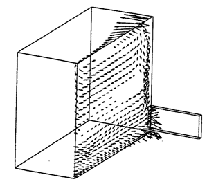

Umístění otopného tělesa
Obr. 14 Zobrazení vektorů rychlostí proudění vzduchu ve vertikálním řezu místností na počátku otopného tělesa. wmin = 0,25.10-2 m/s, wmax = 0,2 m/s
Obr. 15 Zobrazení vektorů rychlostí proudění vzduchu ve vertikálním řezu místností uprostřed délky otopného tělesa. wmin = 0,041.10-2 m/s, wmax = 0,54 m/s
Vhodné umístění otopného tělesa ukazují obrázky 14 až 16. Na obr. 14 je průběh rychlostí ve vertikální rovině vytápěné místnosti vedené na začátku otopného tělesa, které je umístěno pod oknem (v obr. okno není zakresleno, přestože je jeho vliv v simulaci postižen). Vektory rychlostí ukazují, jak se chladný padající proud mísí s teplým konvekčním proudem stoupajícím vzhůru od tělesa a je jím strháván vzhůru a zároveň do stran od roviny řezu.

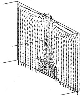

Obr. 15 zobrazuje ideální kompenzaci chladných proudů ve vertikální rovině řezu vedené v poloviční délce otopného tělesa. Je patrné, že veškeré chladné proudy se obrací vzhůru, mísí se s teplým proudem vzduchu a proplachují s vhodnou rychlostí proudění vytápěný prostor. Obr. 16 ukazuje rozložení vektorů rychlostí v bezprostřední blízkosti obvodové stěny s oknem, pod kterým je instalováno otopné těleso. Padající chladné proudy od obvodové zdi na stranách otopného tělesa jsou částečně strhávány nad těleso a zbylé, které proudí na podlahu vytápěné místnosti mají vzhledem k dostatečnému R (m2.K/W) stěny podstatně nižší rychlosti, než jsou přípustné hodnoty vzhledem k dodržení pohody prostředí.
Obr. 16 Zobrazení vektorů rychlostí proudění vzduchu ve vertikálním řezu místností bezprostředně před oknem. wmin = 0,94.10-2 m/s, wmax = 0,44 m/s

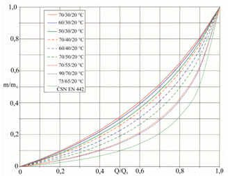

Vztah mezi ochlazením a průtokem
Cílem je zařízení, které funguje pokud možno efektivně. To znamená, že z primární vložené energie chceme získat maximální užitek. Efektivitu zařízení zajišťuje nejen správný návrh, ale v průběhu otopného období především regulace. Zatím co regulace zdroje tepla a otopné soustavy probíhá většinou kvalitativně změnou teploty teplonosné látky, místní regulace otopného tělesa je zajišťována kvantitativně změnou průtoku a následně tedy změnou ochlazení vody v tělese (změna střední teploty otopného tělesa).
Při návrhu máme na zřeteli jak teplotu přívodní vody, ochlazení v tělese, tak průtok vody tělesem. Tyto parametry by měly být voleny tak, aby i v přechodném období probíhalo efektivní sdílení tepla z otopné plochy. Většinou se však volí pevně teplotní spád a jemu a tepelnému výkonu příslušný průtok se dopočítá.
Pracovní diagram je konstruován pro jmenovité teplotní parametry podle EN 442 (75/65/20 °C). V průběhu otopného období se však tyto parametry mění a teplota přívodní a zpětné vody je tak odlišná od 75/65 °C.
Obvyklé je značit jmenovité (normované) parametry indexem "N". Protože však projektant může v projektu za své jmenovité parametry volit odlišné hodnoty od EN 442 je v pracovních diagramech pro volenou jmenovitou hodnotu použito indexu "0". Pro představu vztahu mezi průtokem a teplotním spádem budou v dalších úvahách však ještě figurovat jmenovité hodnoty.

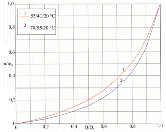

Hmotnostní průtok vody tělesem je měněn místním regulátorem, tj. termostatickým regulačním ventilem. Vztah mezi tepelným výkonem otopného tělesa a průtokem lze přímo vysledovat z diagramu na obr. 18.
Obr. 18 Vzájemný vztah mezi průtokem a tepelným výkonem pro parametry 70/55/20 a 55/40/20 °C
Podle parametrů z příkladu 1 (70/55/20 °C) snižme průtok o 50 %, tím se sníží tepelný výkon přibližně o 17 %. Při pouhých 20 % jmenovitého průtoku je tepelný výkon ještě 58 % výkonu jmenovitého. U druhého příkladu jsme uvažovali nižší teplotu přívodní vody, ale stejné ochlazení (teplotní spád na tělese). Zde je při snížení průtoku o 50 % tepelný výkon ještě 78 % a při 20 % jmenovitého průtoku je tepelný výkon 50 % jmenovitého výkonu.
Ve smyslu efektivní regulace tepelného výkonu je uvedená skutečnost nepříznivá. Výrobci termostatických regulačních ventilů mohou tento efekt charakteristikou ventilu kompenzovat pouze částečně. Který průtok a jaké ochlazení jsou tedy pro efektivní regulaci a optimální sdílení tepla otopnou plochou žádoucí?
Principiálně bychom měli volit takové parametry, které zajistí, že určitá změna průtoku vyvolá stejnou změnu tepelného výkonu. Soustřeďme se v diagramu (obr. 19) na možný vliv dvou parametrů:
  1. teplota přívodní vody
  2. teplotní spád (ochlazení na tělese).
Přesto, že jsou obě veličiny spolu přímo vzájemně svázány, zkusme jejich vliv nejdříve posoudit odděleně.
Obr. 19 Vzájemný vztah mezi průtokem a tepelným výkonem při různých teplotních spádech a teplotě přívodní vody (pro n = 1,3)

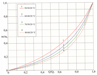

Vliv teploty přívodní vody na změnu výkonu
Abychom zjistili vliv teploty přívodní vody do otopného tělesa na jeho tepelný výkon budeme ji měnit s tím, že teplotní spád zůstane konstantní o hodnotě 20 K. Diagram na obr. 20 ukazuje průběhy získaných charakteristik.
Obr. 20 Vliv teploty přívodní vody na změnu tepelného výkonu při konstantním teplotním spádu 20 K (pro n = 1,3)
Efekt je téměř zarážející. Můžeme konstatovat, že pokud je naším cílem linearita mezi průtokem a tepelným výkonem je výhodnější co nejnižší teplota přívodní vody do tělesa. Neboli, čím více se teplota přívodní vody do tělesa blíží teplotě vnitřního vzduchu tím je závislost mezi průtokem a tepelným výkonem lineárnější.
Nízká projektovaná teplota přívodní vody je tak z hlediska optimalizace provozu příznivější. K nižší projektované teplotě přívodní vody nás však vedou i jiné požadavky, které kladou většinou zdroje tepla, jako jsou kondenzační kotle, tepelná čerpadla, solární okruhy, ale rovněž i zajištění tepelné pohody v celém vytápěném prostoru a s ním související nová metodika návrhu otopných těles.

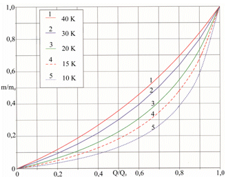

Vliv teplotního spádu na změnu výkonu
V projektu se vzhledem k otopné soustavě teplotní spád většinou volí a to s ohledem na hydrauliku, resp. na velikost tlakových ztrát a s nimi souvisejícím výkonem oběhového čerpadla. Teplotní spád je však třeba zvážit i s ohledem na regulační chování otopných těles.
Pro následující diagram (obr. 21) je za konstantní považována teplota přívodní vody. V diagramu je uvažována hodnota 60 °C již s ohledem na předchozí zjištění a teplotní spád se mění.
Obr. 21 Vliv teplotního spádu na změnu výkonu při konstantní teplotě přívodní vody (teplota přívodní vody = 60 °C, teplota okolí = 20 °C, n = 1,3)
Obr. 21 ukazuje, že čím větší je teplotní spád, tím více se přibližujeme k lineární závislosti mezi průtokem a tepelným výkonem. Mezní hranice ochlazení je určena teplotou vnitřního vzduchu, neboť teplota zpětné vody může být minimálně rovna teplotě vzduchu vytápěného prostoru. Ovšem pak jde velikost otopného tělesa k nesmyslně velikým hodnotám, neboť musí platit:
Pokud si prohlídneme obr. 20 a 21, zjistíme, že oba sledované parametry významně ovlivňují kvalitu regulačního pochodu u otopných těles. Přitom se zdá nepodstatné zda měníme teplotní spád či teplotu přívodní vody.
Přirozeně jsou jak pro teplotní spád, tak pro teplotu vstupní vody dány určité hranice. Termostatické regulační ventily musí být schopny při velkém teplotním spádu regulovat malé průtoky. Jsme rovněž omezeni velikostí otopných těles, která musí pokrýt tepelnou ztrátu a jejichž střední teplota by měla odpovídat bilančním požadavkům vytápěného prostoru.
Na základě rozboru dříve uvedeného ve smyslu efektivního provozování otopné plochy a optimálního příkonu oběhového čerpadla se teplota přívodní vody pohybuje od 50 do 65 °C a teplotní spád do 20 K jako doporučené hodnoty. Tyto hodnoty odpovídají i bilančním požadavkům vytápěného prostoru při dnes uznávaných teplo-technických parametrech objektů. Závěry nás tak přímo vybízejí k využívání kondenzační techniky, obnovitelných zdrojů tepla a tepelných čerpadel. Je omylem se domnívat, že do nízkoteplotních otopných soustav patří pouze podlahové a stěnové vytápění. Otopné soustavy s otopnými tělesy lze při dnešních teplo-technických vlastnostech obvodových konstrukcí bez problémů navrhovat jako nízkoteplotní aniž bychom měli problémy s velikostí otopných těles.
