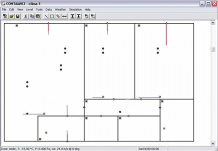

3.2.5. Výpočet pomocí počítačového modelování a simulace
Použitím počítačového modelu je též možné zjistit potřebné množství větracího vzduchu na základě znalosti provozu objektu a množství vznikajících škodlivin, kvality vnějšího vzduchu a požadované kvality vzduchu v interiéru. Počítačové modely a simulace umožňují také z kvality vnějšího vzduchu a množství větracího vzduchu analyzovat kvalitu vnitřního vzduchu a stanovit koncentrace škodlivin v čase při různých provozních podmínkách.
Obr. 4 - Zónový model programu Contamw 2
Příklady programů pro simulaci vnitřního prostředí budov: Contamw (obr.4.), LoopDA, IDA Indoor Climate and Energy, IAQ-Tools, Comis a BSim2002.
