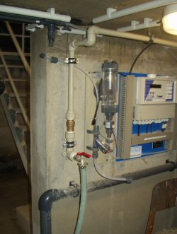

Další předpis, který řada projektantů a zejména instalatérů nedodržuje, je ČSN 1717 "Ochrana proti znečistění pitné vody ve vnitřních rozvodech a všeobecné požadavky na zařízení na ochranu proti znečistění zpětným průtokem". Několik obrázků ilustruje, jak snížení ceny (nebo snaha co nejvíc vydělat) vede k nedodržování podmínek této zásadní technické normy.
Obchodníci neinformují kupující o podmínkách certifikátu pro daný výrobek a vydávají jej za použitelný i pro rozvody pitné vody (toho by mohla instalační firma použít v případě soudu při poškození zdraví osob v sousedních objektech, ale jen tehdy, jestliže by její advokát byl lepší než advokát protistrany). Pracovníci instalační firmy by měli vědět, že výtok, který umožňuje připojit hadici, musí být ve smyslu ČSN EN 1717 proveden tak, aby byl vnitřní vodovod ochráněn proti vniknutí znečistěné vody. Způsob ochrany závisí na zatřídění možného rizika podle předpokládané míry znečistění. Nezávisí to například na představě řady instalatérů, že zpětná armatura zabrání zpětnému toku v potrubí. Skoro vždycky je to pravda. Stačí však aby jen jednou během provozu zpětná klapka nezavřela... Měli bychom mít na zřeteli pravidlo: "Jestliže se něco může pokazit, tak se to pokazí vždy aspoň jednou a většinou na Štědrý den večer." Ještě si všichni pamatují, jak havaroval raketoplán, který má skoro všechny elementy jištěny 100% zálohou, kvůli netěsnosti jedné malé gumičky za pár dolarů.
