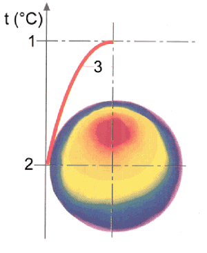

Vznik kondenzátu, resp. jeho množství je závislé na průběhu teploty ve spalinové trubce, tj. po délce teplosměnné plochy na straně spalin. Velmi dobrou představu nám poskytne termografické zobrazení teplotního profilu na obr. 3.
Obr. 3 - Rozložení teplot v proudovém průřezu
spalinového tahu (trubky)
t teplota
1 jádro proudu spalin
2 stěna
3 teplotní profil v proudovém
průřezu spalinového tahu

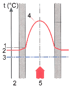

Rozhodujícími jsou dvě kritéria: teplota jádra spalin a povrchová teplota teplosměnné plochy. Ta jsou určena především provozními parametry kotlové vody. Teplota kotlové vody tak vytváří základní předpoklady, aby mohlo docházet ke kondenzaci vlhkosti obsažené ve spalinách. Podle polohy a tvaru teplotního profilu a průběhu teploty rosného bodu můžeme rozlišit tři typické provozní stavy. První je bez kondenzace, kdy je teplota kotlové vody nad teplotou rosného bodu (obr. 4)
Obr. 4 - Průběh teplot bez kondenzace
t teplota
1 stěna
2 voda
3 teplota rosného bodu
4 teplotní profil v proudovém
5 spaliny

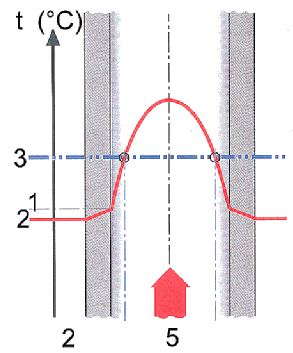

Druhý případ se vyznačuje částečnou kondenzací. Teplota kotlové vody je sice pod teplotou rosného bodu, ale teplota jádra spalin je nad teplotou rosného bodu. Množství kondenzátu závisí na poloze průsečíku teplotního profilu vody a spalin a přímky vyznačující teplotu rosného bodu (obr. 5).
Obr. 5 - průběh teplot při částečné kondenzaci
t teplota
1 stěna
2 voda
5 spaliny

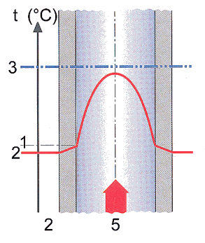

Třetí případ lze označit jako úplnou kondenzaci. Teplota jádra spalin probíhá pod teplotou rosného bodu. Kondenzace je aktivní v celém průřezu proudu spalin (obr. 6). Pro KK je přirozený co možná největší pracovní rozsah s úplnou kondenzací. U NTK je tomu naopak. U dnešního provedení NTK a s ohledem na evropskou definici stran minimální teploty do 40 °C, není třeba strašit ani s částečnou kondenzací při odpovídajících provozních stavech. Vodní tahy kotle jsou konstruovány tak, aby za běžných provozních stavů povrchová teplota teplosměnné plochy na straně spalin neklesla pod teplotu rosného bodu. Na základě poznatků z praxe není ani částečná kondenzace u NTK za některých provozních stavů škodlivá, neboť je řádově nepatrná a malé množství kondenzátu se za provozu velmi rychle opět odpaří.
Obr. 6 - Průběh teplot při úplné kondenzaci
t teplota
1 stěna
2 voda
5 spaliny

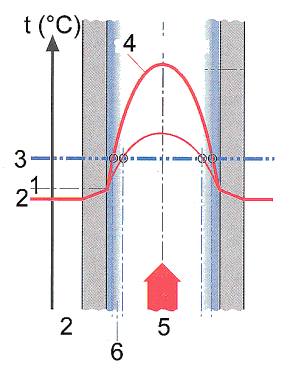

Optimální provozní podmínky můžeme jak pro NTK, tak pro KK nastavit prostřednictvím řízení spalovacího procesu podle spárovaných teplotních čidel - teplota jádra spalin a teplota kotlové vody. U KK by měly být zajištěny co možná nejlepší podmínky pro úplnou kondenzaci. Vzhledem k tomu je určujícím průběh teploty v průřezu proudu spalin a poloha průsečíku s teplotou rosného bodu. Obr. 7 zřetelně ukazuje, že při povrchové teplotě stěny (můžeme brát přibližně rovnu teplotě vody) pod teplotou rosného bodu je množství kondenzátu určeno teplotou jádra spalin. Nejlepší KK vykazují na konci spalinové cesty v kotli jen malý teplotní rozdíl mezi teplotou jádra spalin a teplotou vratné vody. Toho se dociluje speciální, velice efektivní konstrukcí teplosměnné plochy vzhledem k podmínkám kondenzace a změně vedení spalin.
Obr. 7 - Změna průběhu teploty spalin způsobená optimalizací povrchu teplosměnné plochy.
t teplota
1 stěna
2 voda
5 spaliny
6 tloušťka kondenzační
vrstvy

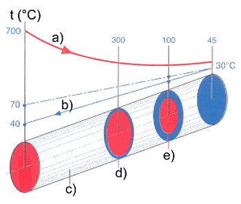

Nejnižší teplotu jádra spalin bychom v kotli měli přirozeně dosahovat na konci cesty spalin. Pro efektivní práci KK tak musíme na konec přivádět i vodu o nejnižší teplotě. Na rozdíl od souproudého principu, využívaného u NTK, se využívá u KK protiproudu spalin a kotlové vody.
Modře vybarvené části na obr. 9 ukazují průřez, resp. část průřezu po délce teplosměnné plochy, kde probíhá kondenzace. Červeně vybarvené části vyznačují oblast s vyšší teplotou spalin, než je teplota rosného bodu, tj. většinou jádro spalin.
Obr. 9 - Schématické znázornění protiproudu spalin a kotlové vody, resp. nabíhající vratné vody o teplotě 30 °C
t teplota
a) průběh teploty spalin
b) průběh teploty kotlové vody
c) spalinová trubka
d) kondenzační zóna
e) teplota jádra spalin
Z obrázku je patrné, že i při teplotě přívodní vody do otopné soustavy 40 °C, tedy hluboce pod teplotou rosného bodu, nedochází v přední části vedení spalin k žádné kondenzaci, neboť se teplota jádra spalin pohybuje od 300 do 700 °C. Rovněž tak i ve střední oblasti, kde je teplota jádra spalin 200 až 300 °C dochází jen k minimální kondenzaci. Teprve na posledních 20 až 25 % teplosměnné plochy dochází ke kondenzaci. Tudíž lze říci, že teplota přívodní vody do otopné soustavy nehraje z hlediska kondenzace téměř žádnou roli. Stejně tak velikost zvýšení teploty přívodní vody nad teplotu rosného bodu nestojí za zmínku z hlediska teplotních poměrů na konci vedení spalin v kotli.
