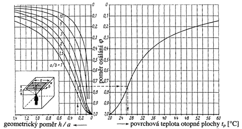

U stropního vytápění je důležité ohlídat povrchovou teplotu otopné plochy, neboť vysoká teplota by způsobila nadměrné osálání temene hlavy a tak výraznou tepelnou nepohodu. Přípustnou povrchovou teplotu stropní otopné plochy - panelu pro různé výšky stropu a velikosti otopné plochy udává obr. 6.
Určující rovnice, uplatněná rovněž na obr. 6, tepelně-fyziologicky určující povrchovou teplotu stropu nabývá tvar
[°C]
kde
φ je poměr osálání [-].
Obr. 6 - Přípustná povrchová teplota stropu při teplotě vzduchu 20 °C podle Kollmara.
Podle předpisů se kontroluje operativní teplota a intenzita sálání v místě hlavy, která nemá překročit 200 W/m2.
