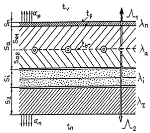

O akumulační schopnosti rozhoduje především plošná hmotnost betonové vrstvy nad topnými kabely a její tepelná vodivost. Mírou akumulace je časová konstanta τA, což je doba, za kterou se při nabíjení ohřeje akumulační vrstva o 1 K.
[s]
kde:
sa [m] tloušťka akumulační vrstvy
ca [J/kg.K] měrná tepelná kapacita akumulační vrstvy
ρa [kg/m3] hustota akumulační vrstvy
Λ1 [W/m2.K] tepelná propustnost od roviny uložení kabelů směrem do vytápěné místnosti
Λ2 [W/m2.K] tepelná propustnost od roviny uložení kabelů směrem dolů
Časová konstanta u plně akumulačních podlah má být nejméně 8 hodin a nejlépe 10 až 12 hodin. U budov s celodenním provozem se žádá ještě více, až 15 hodin. Poloakumulační soustavy mají τA od 4 do 8 hodin a soustavy s časovou konstantou kratší než 4 hodiny se již označují jako prakticky přímotopné.

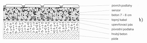

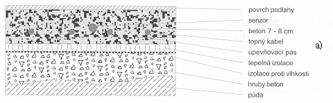

Elektrické podlahové vytápění lze realizovat jak u nových betonových podlah, tak např. u renovovaných dřevěných podlah. Požadovaný výkon otopné plochy se pokryje příslušnou délkou kabelu o konstantním výkonu (W/m). Na trhu se objevují i topné rohože, které usnadňují realizaci podlahových otopných soustav. Základem takové rohože je podkladové kovové pletivo nebo tkanina s pravidelnou čtvercovou strukturou. Na tomto podkladu je naformován meandr z topných kabelů s příslušnou roztečí. Rozteč spolu s měrným lineárním zatížením rozhoduje o velikosti měrného instalovaného příkonu na 1 m2 topné rohože.
Obr. 1 - Řez podlahovou konstrukcí s topnými kabely
Pro podlahové elektrické přímotopné, akumulační nebo smíšené vytápění platí, že je podlaha konstruována jako plovoucí. Směrem zdola tak následuje nad stavební konstrukcí vrstva tepelné izolace, izolace proti vlhkosti, betonová vrstva (4 až 7 cm), instalační pás, topný kabel, betonová vrstva a podlahová krytina. Po obvodu všech stěn je na celé výšce od stavební konstrukce podlahy až k podlahové krytině dilatační pás. U podlah s elektrickou topnou rohoží se rohož klade nad tepelnou izolaci s ochrannou reflexní fólií (obr. 2)

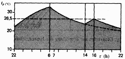

Povrchová teplota akumulační podlahy by v průběhu denního provozu neměla překročit střední přípustnou povrchovou teplotu o více než 6,5 K. Typický průběh povrchové teploty během dne akumulační podlahy s dvoufázovou akumulací (8 a 2 hod.) je na obr. 5.
Obr. 5 - Denní průběh povrchové teploty akumulační podlahy

Změny oproti přímotopnému vytápění spočívají v navýšení betonové vrstvy nad topnými kabely (cca 5 až 8 cm) a ve zlepšení tepelné izolace pod topnými kabely. Tloušťka tepelné izolace se pohybuje v rozmezí 7 až 15 cm v závislosti na použité izolaci a na prostoru pod vytápěnou podlahou. Topné kabely jsou opět fixovány instalačními pásy pro zajištění rovnoměrné pokládky. Při instalaci se snažíme vyhýbat zastavěným plochám nábytkem plně dosedajícím na podlahu (kuchyňská linka, obývací stěna, postel s úložným prostorem apod.) a otopnou podlahovou plochu uvádíme do provozu postupným zvyšováním teploty až po úplném vyzrání betonové mazaniny, tj. cca po 30ti dnech.
