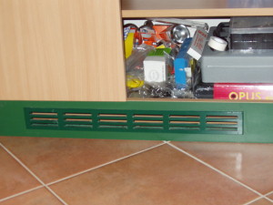

Skříně s plynovými spotřebiči jsou často uživateli bytů využívány ke skladování věcí a dochází úplnému zaskládání mřížek přívodu vzduchu potřebného ke spalování.

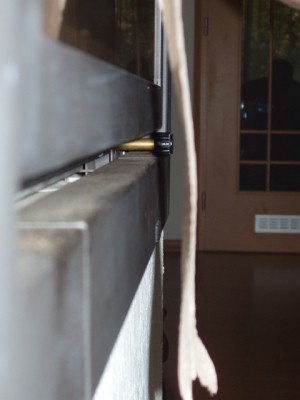

Čelní stěna krbové vložky-pohyb toaletního papíru dokladuje nasávání vzduchu do místnosti z krbového komína

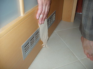

Dveře s mřížkou z místnosti s krbem-pohyb toaletního papíru dokazuje, že tudy vzduch směrem ke koupelně proudí
