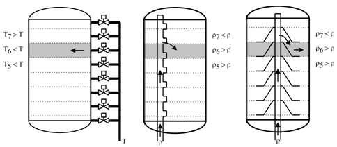

Teplotní stratifikace objemu zásobníku může probíhat do určité míry přirozeně volným prouděním, např. u vysokých a štíhlých zásobníků, nebo zejména řízeně při použití tzv. stratifikačních vestaveb. Na obr. 2 jsou uvedeny různé typy řízení stratifikace. První způsob (vlevo) je řízení stratifikace ovládanými ventily na základě porovnávání teploty v dané vrstvě zásobníku a teploty přiváděné teplonosné látky. Přívodní potrubí s ventily do zásobníku je nutné dimenzovat s ohledem na nízkou vstupní rychlost a konstrukčně řešit tak, aby přiváděný proud nenarušil teplotní rozvrstvení objemu zásobníku. Jednodušším způsobem bez nároku na regulaci a elektrickou energii jsou samočinné trubkové vestavby, které pracují na základě rozdílu hustot mezi přiváděnou teplonosnou látkou z výměníku a vrstvami akumulačního zásobníku. Teplonosná látka o hustotě ρ (kg/m3) je přiváděna vždy pod vrstvu, která má nižší hustotu. Trubkové vestavby (uprostřed) jsou levné prvky, zpravidla z plastového PVC potrubí. Odbočky jsou často vybaveny velmi lehkými plovoucími zpětnými klapkami, které zabraňují znehodnocení teploty přiváděné teplonosné látky přisáváním z dolní chladnější části zásobníku. Speciální talířové vestavby (vpravo) mají toto vyřešeno vlastní konstrukcí (přirozená-gravitační zpětná klapka). U trubkových vestaveb je důležité udržet nízkou rychlost v přiváděcím potrubí pod 0,1 m/s, aby nebylo teplotní rozvrstvení narušeno účinkem kinetické energie proudu.
Obr. 2 - Různé typy řízené stratifikace
