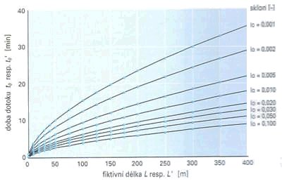

Jak dlouho teče voda z nejvzdálenějšího místa parkoviště?
Např. z uvedeného grafu (a) se dá dovodit, že i pro minimální sklon bude doba dotoku z nejvzdálenějšího místa parkoviště do kanalizační vpusti do deseti minut. Z toho vyplývá, že rozhodujícím pro návrh vodohospodářského zařízení přímo u parkoviště bude tedy intenzita deště odpovídající tomuto časovému intervalu.
Graf a - Graf pro stanovení fiktivních délek

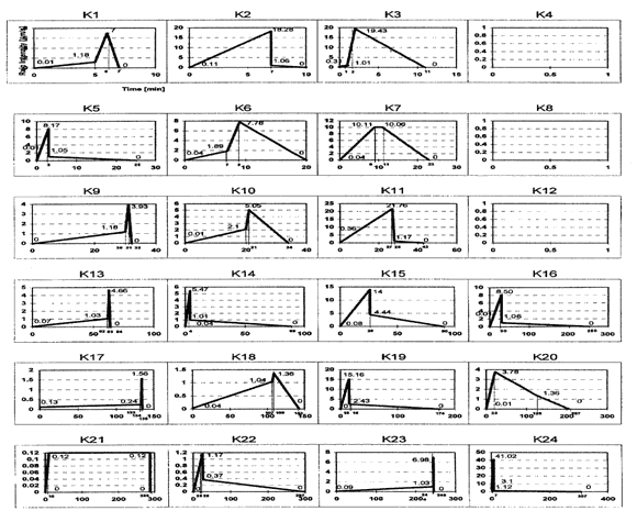

Kolik vlastně naprší, jaká je intenzita?
Podíváme-li se na obrázek (obr. b), který zobrazuje průběh deště, vidíme, že intenzita je proměnlivá. A je logické, že čím kratší interval (velikost okna) pro posuzování intenzity zvolíme, tím vyšší intenzita mu bude odpovídat.
Obr. b - Příklad stanovení intenzity v dešťovém oddílu určité délky
