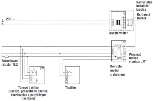

Přístroje jsou prostřednictvím transformátoru napájeny bezpečným malým napětím. Svorkové propojení se provede vodiči o průřezu 0,5 - 0,8 mm2. Krycí a ovládací komponenty je možné zvolit buď v bílé barvě řady Reflex SI (design programu ABB pro zdravotnictví), nebo v řadě Element a Time - barevné odstíny bílá/bílá, bílá/ledová bílá a karamelová, resp. titanová. K montáži přístrojů pod omítku se použijí běžné instalační krabice, u řady Reflex SI lze provést i vrchní montáž včetně dvojnásobné kombinace. Přiřazení krycích rámečků se provede standardně podle katalogových dat uvedených designových řad.

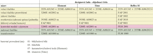

Tabulka - Přehled osazení prvky v jednotlivých řadách

Volací tlačítko se umisťuje v dosahu handicapované osoby, a to i pro případ pádu na podlahu. Nejjednodušší aplikací je zapínací tlačítko s popisovým polem a textem, např. NOUZOVÉ VOLÁNÍ (obr. 1). Komfortnějším řešením je použití prosvětleného tlačítka (rovněž s popisovým polem). Po stisknutí se tlačítko podsvětlí a uklidní volajícího, že jeho nehoda je avizována. Dalším přístrojem je tahové signální tlačítko (obr. 2 - v současné době pouze v designu Reflex SI), které má další paralelní zapínací ovladač se šňůrou dlouhou 2,5 m. Čtvrtou variantou aktivace volání je nainstalování svorkovnice, resp. adresné spínací jednotky (obr. 3) a z ní vyvedeného šňůrového koncového ovladače ze standardní nabídky programu Ensto nebo jiného libovolného tlačítka namontovaného na pohyblivý přívod. Popisové pole těchto prvků je však pouze na adresné spínací jednotce řady Reflex SI. Rozpis konkrétních komponent podle vybavenosti designů je uveden v tabulce.

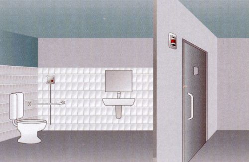

Volání invalidní osoby je indikováno na kontrolním modulu s alarmem (obr. 4), který je situován z vnější strany nad dveřmi nebo v horní části vedle dveří (viz obr. 5). Prvek v sobě slučuje kontrolní proudovou smyčku, nulování a dále bzučák a diody LED jako zdroje zvukového a optického alarmu. Stiskem nouzového tlačítka dojde k aktivaci alarmu vydávajícího nepřetržitý zvukový signál a dále přerušované výstražné světlo vypuklé červené čočky viditelné i ze strany. Propojení přístrojů je uvedeno v obr. 6.

Osoba, která po zaregistrování volání a poskytnutí pomoci opouští místnost, zruší aktivovaný alarm zapínacím tlačítkem, které je umístěno vedle dveří spolu s transformátorem SELV 230 V/15 V, 2 VA (obr. 7). Zpravidla se tyto přístroje montují do svislé dvojkombinace. Toto nulování zruší optický a zvukový alarm na kontrolním modulu a zároveň zhasne uklidňující podsvícení volacího tlačítka.
