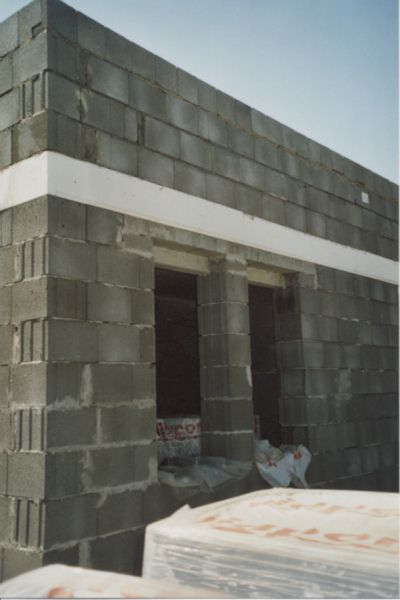

foto 1
Hrubá stavba
Tepelně izolační tvárnice LiaTherm 300, zděno na tepelně izolační maltu, přídavné zateplení v místě stropní konstrukce - polystyren 6 cm, přídavné zateplení v místě věnce - polystyren 6 cm

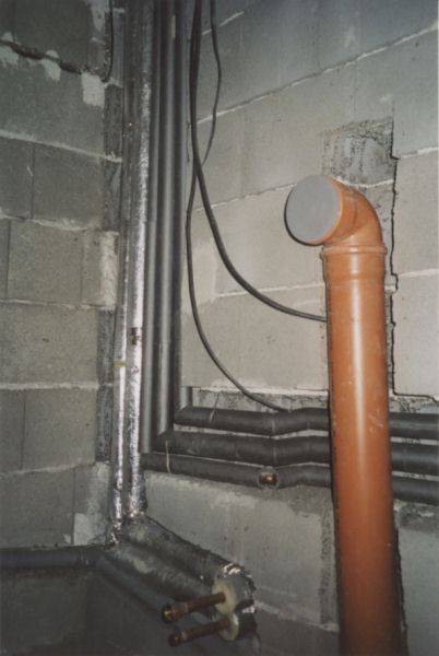

Rozvody uložené ve zdech
Teplá voda izolována klasickou izolací z pěnového polyetylenu, potrubí solárního ohřevu izolováno izolací z minerální vlny s krycí hliníkovou folií. Oranžové KG-potrubí je přívod větracího vzduchu ze zemního kolektoru

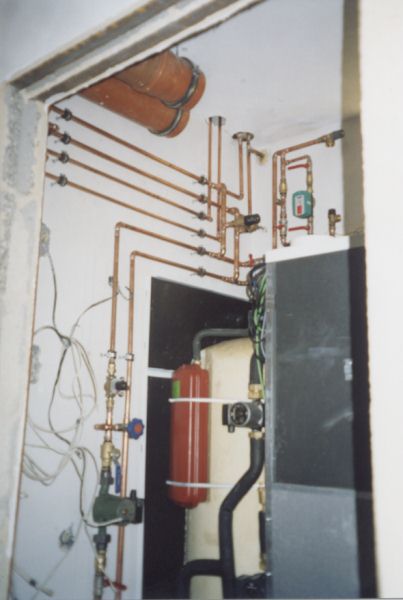

Rozvody vytápění a vody v "kotelně"

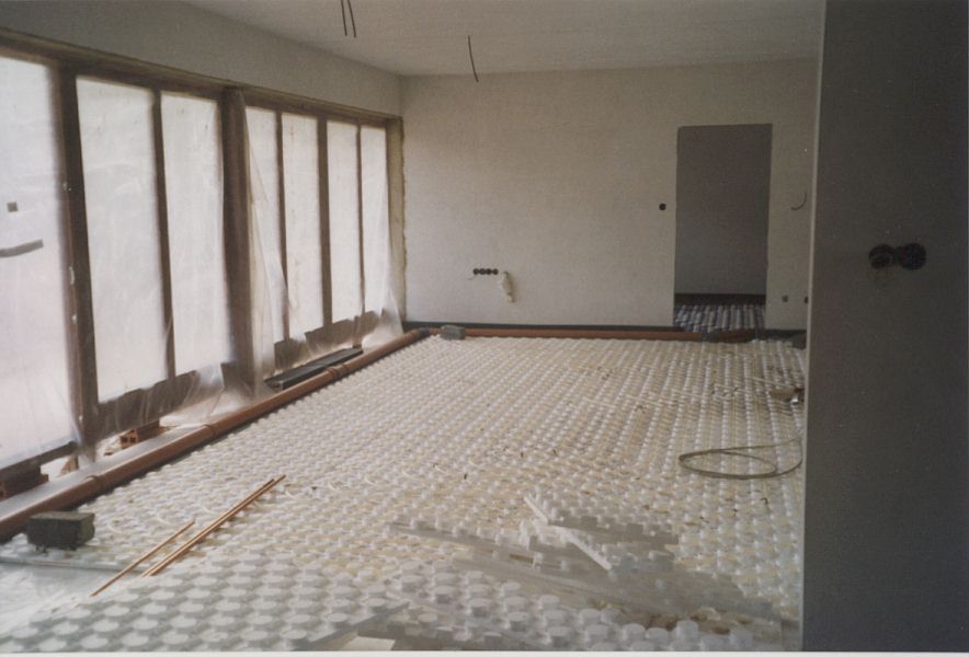

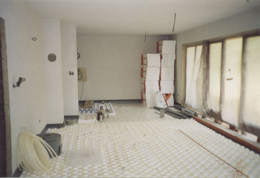

Podlahové vytápění uložené v systémové desce

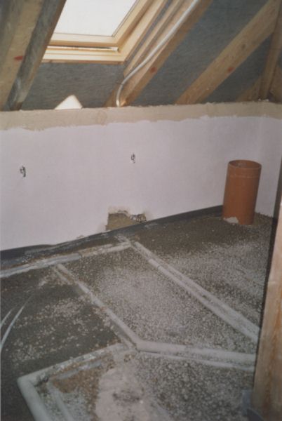

foto 6
Uložení rozvodů vody a vytápění v podlaze v patře před zabetonováním

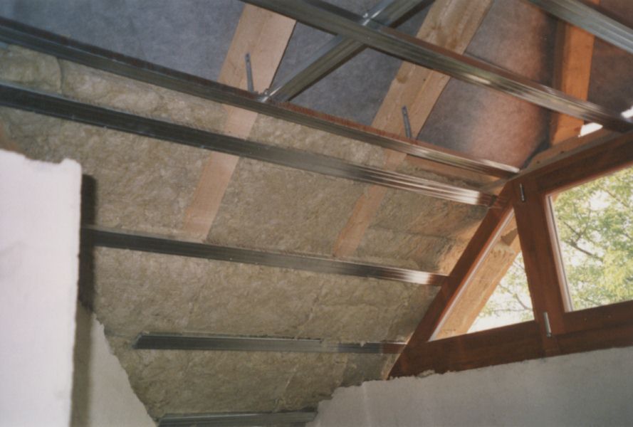

foto 7

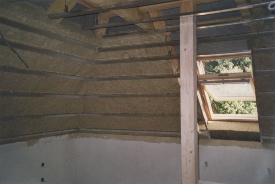

Izolace šikmé části střechy s roštem pro sádrokarton - rošt je vyvěšen o 10 cm pod krokvemi pro uložení přídavné izolace

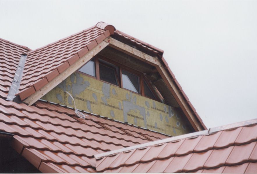

foto 9
Zateplení obvodového pláště v místě nad jižní prosklenou stěnou

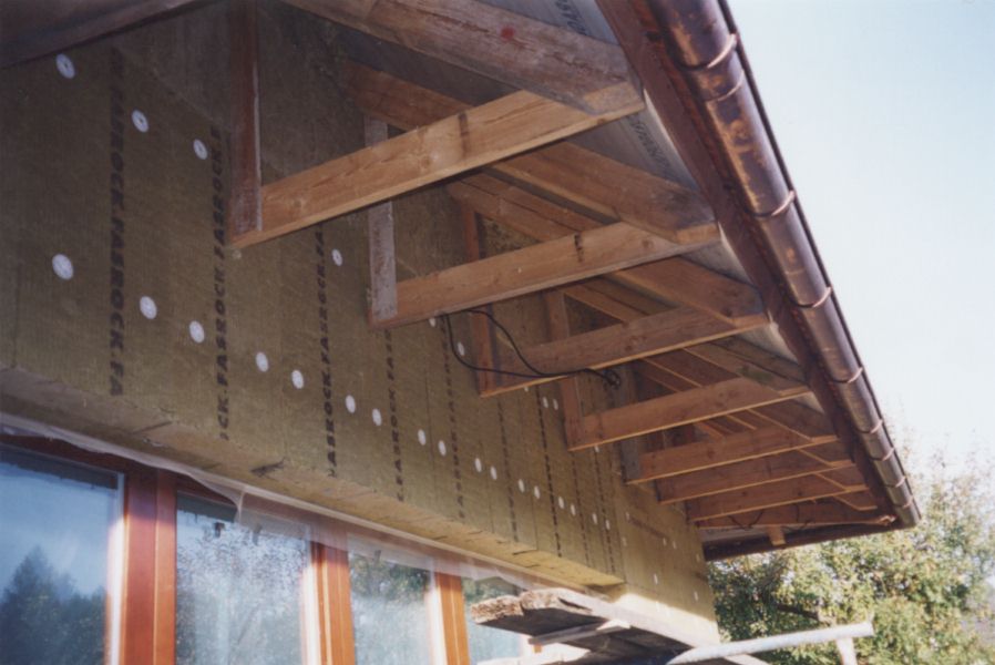

foto 10

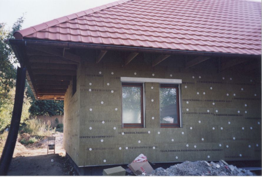

Zateplení obvodového pláště deskami z tvrzené min. vlny (tl. 14 cm), zateplení pod přesahem střechy klasickou minerální vlnou (tl. 14 cm)

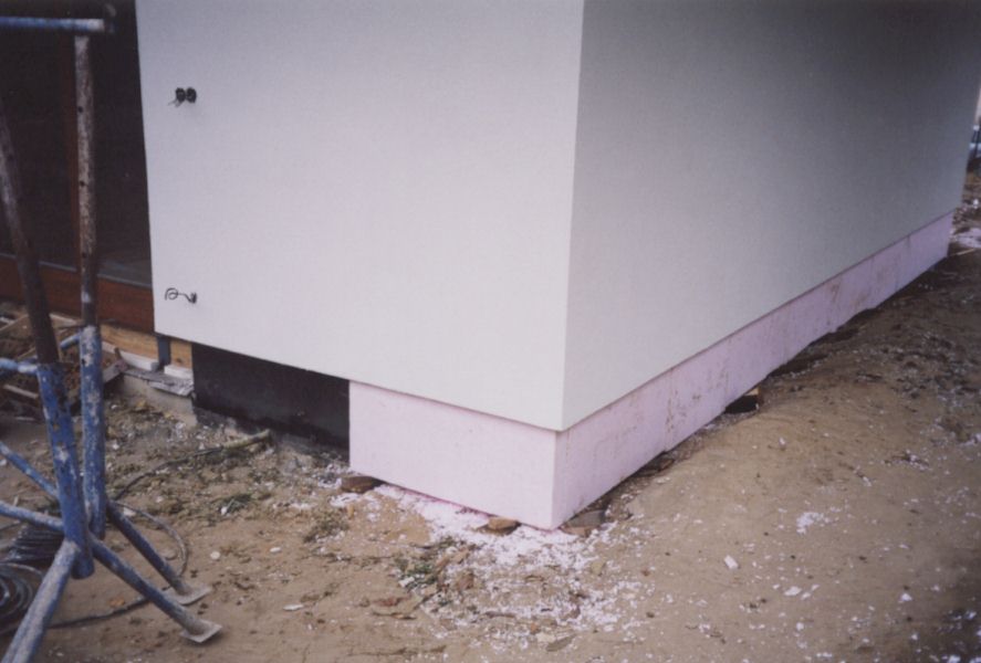

Zateplení pláště a základové desky pod terénem, desky z nenasákavého polystyrenu Perimetr (tl. 10 cm, výška 50 cm)

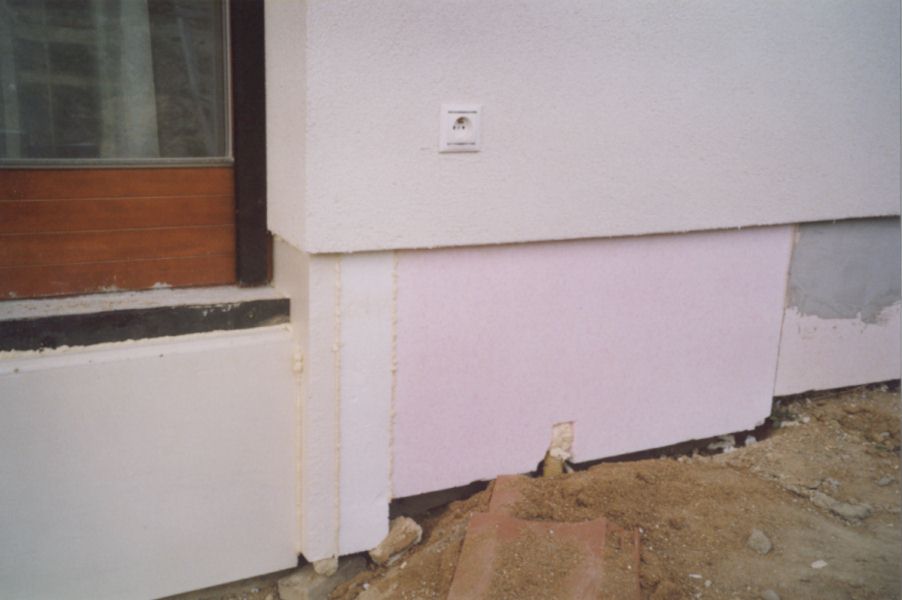

foto 13

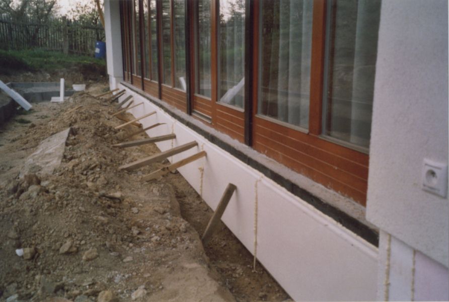

Zateplení pod terénem v místě jižní stěny, desky z extrudovaného polystyrenu XPS (tl. 6 cm, výška 50 cm)

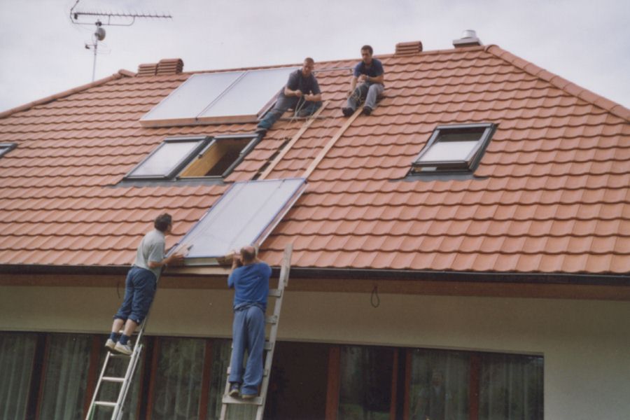

Instalace solárních kolektorů

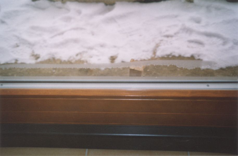

Vadná okenní skla - šmouha uprostřed je námraza, která se vytvořila při -10 °C v meziskelním prostoru vlivem netěsnosti distančních rámečků

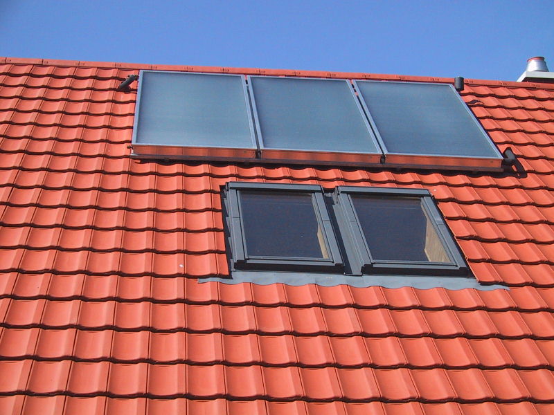

foto 17
Instalované solární kolektory

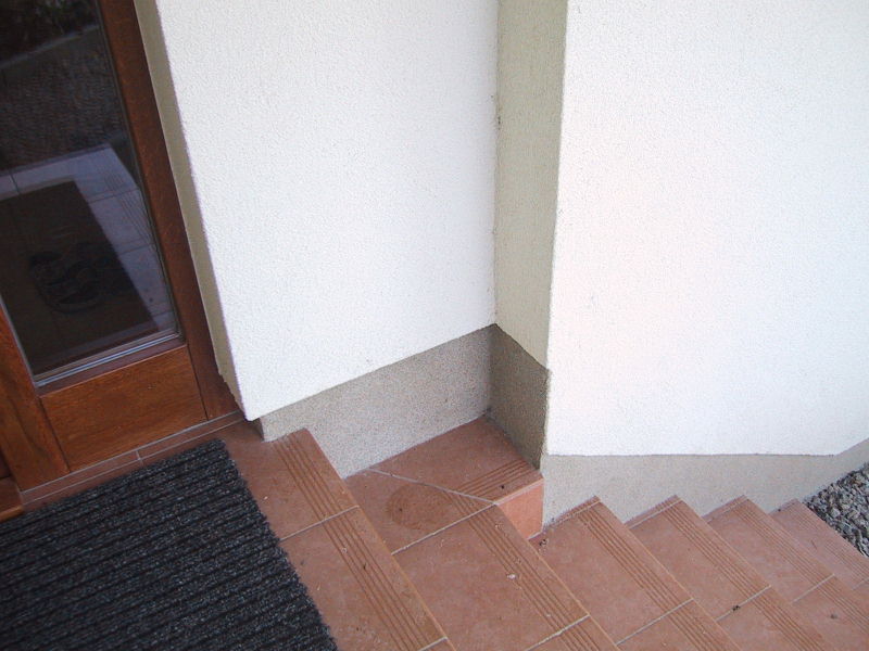

foto 19
Detail napojení fasády a soklu na nezateplenou garáž

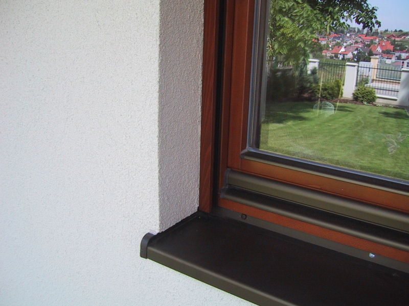

foto 20
Detail provedení zateplení u oken a napojení na parapety z eloxovaného hliníku

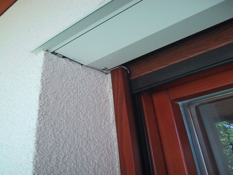

foto 21
Detail napojení zateplení na předokenní rolety

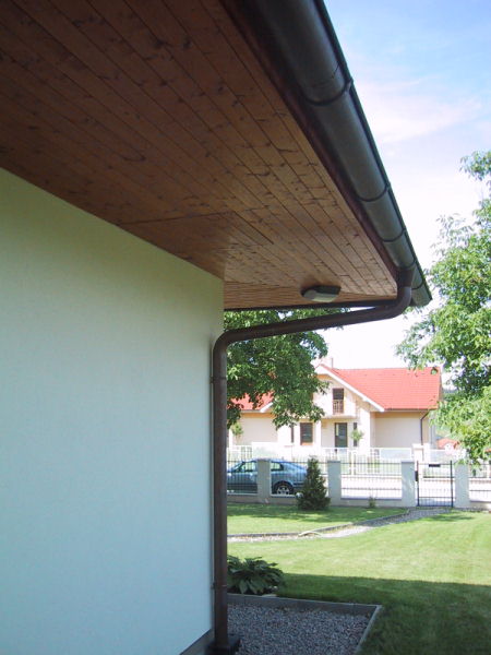

foto 22
Přesah střechy o délce 1,4 m

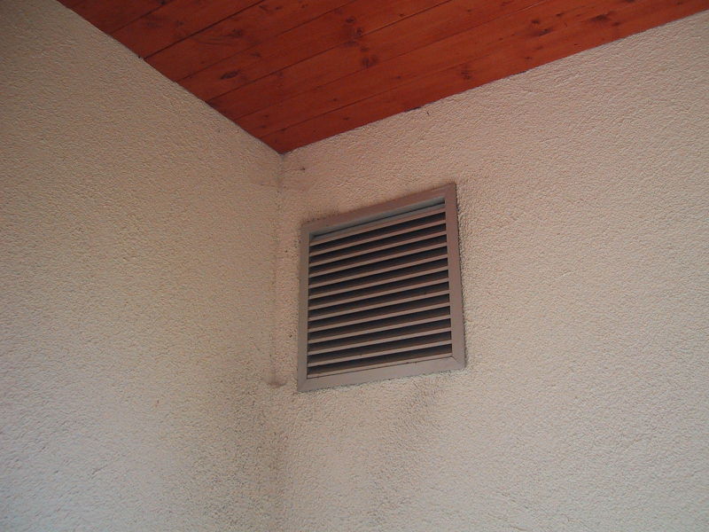

Mřížka odváděného vzduchu z tepelného čerpadla, prach z vyfukovaného vzduchu mírně znečišťuje fasádu

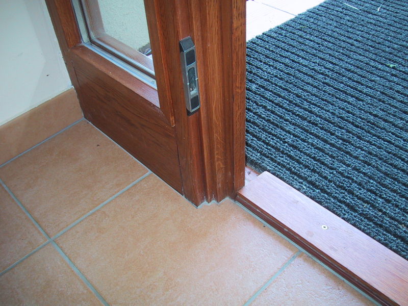

foto 24

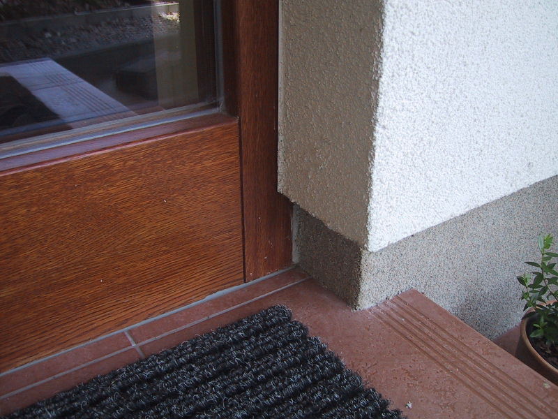

Detail vchodových dveří - těsnost ve spodní části byla nakonec vyřešena klasickým prahem s nalepeným silikonovým těsněním

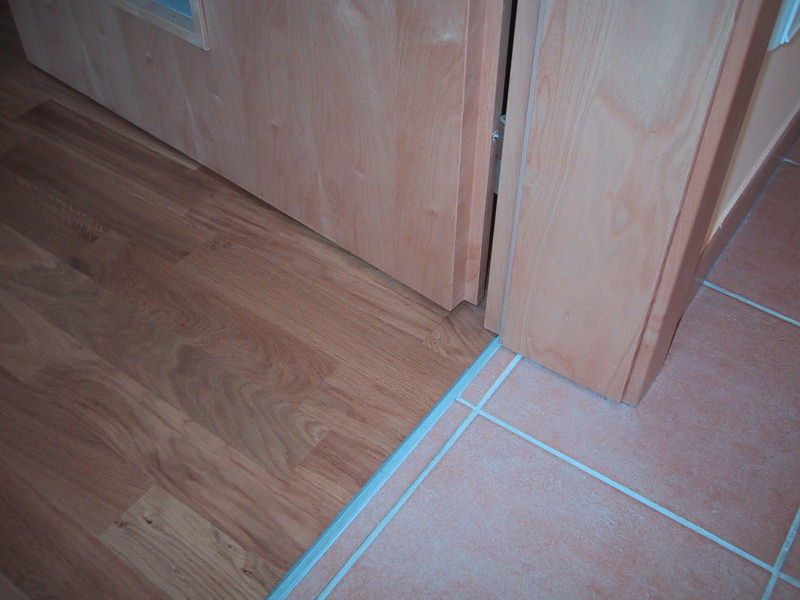

foto 25
Detail napojení dvou podlahových desek s dilatační spárou

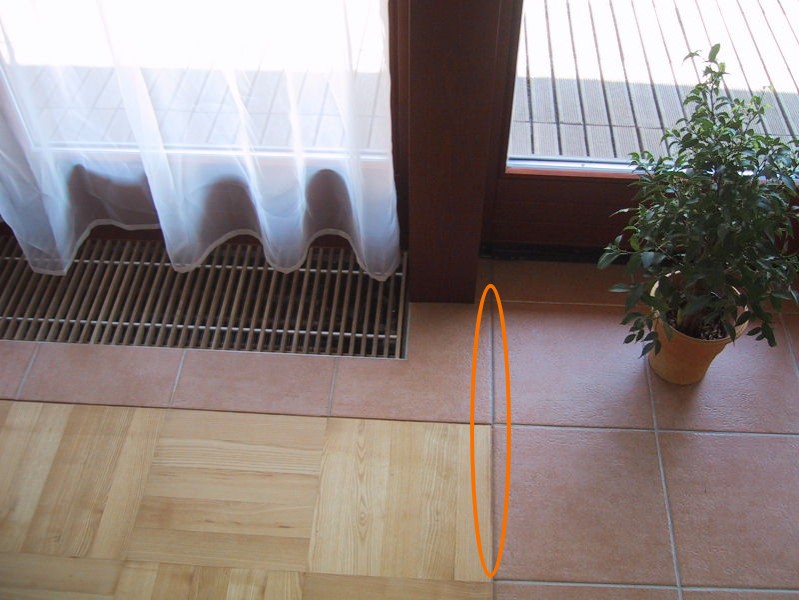

foto 26
Detail podlahového konvektoru a napojení podlahových desek. V pravé části pod dlažbou je podlahové vytápění, pod parketami podlahové vytápění není, oddělovací spára je vyplněna silikonem

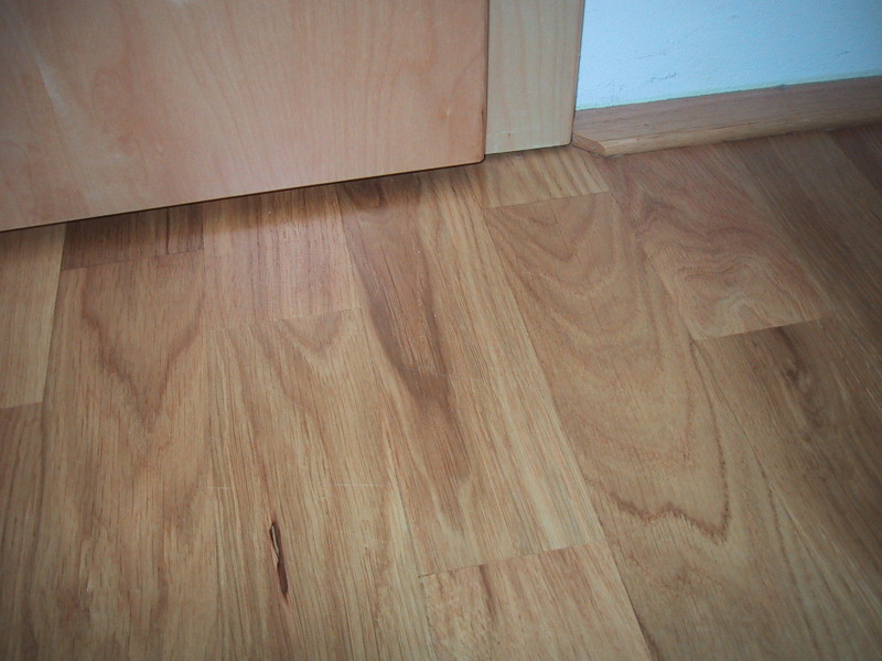

Detail dřevěné parketové podlahy s podlahovým vytápěním. Jsou použity parkety o tl. 15 mm a nedochází k absolutně žádnému praskání spár

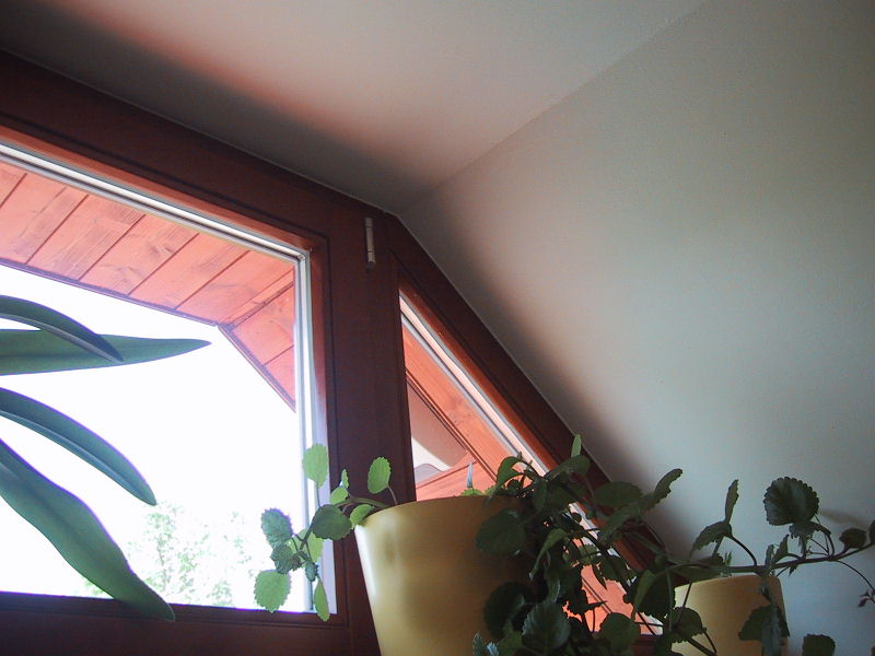

foto 28
Detail napojení sádrokartonového podhledu na okno v koupelně

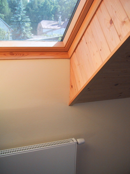

foto 29

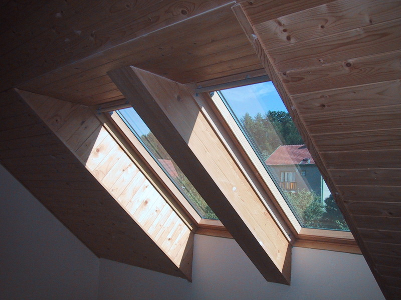

Provedení palubkového obkladu kolem střešních oken
foto 30
Detail umístění střešního okna, provedení napojení okna na zeď a palubkový obklad

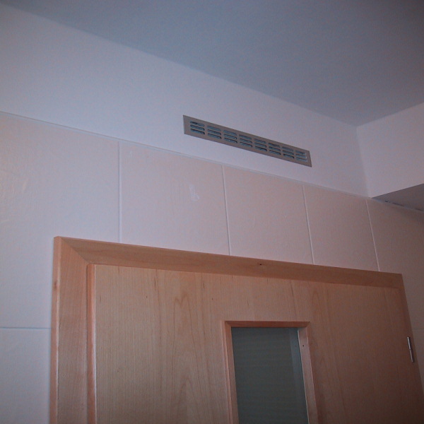

foto 32
Mřížka nad dveřmi pro přepouštění vzduchu do koupelny

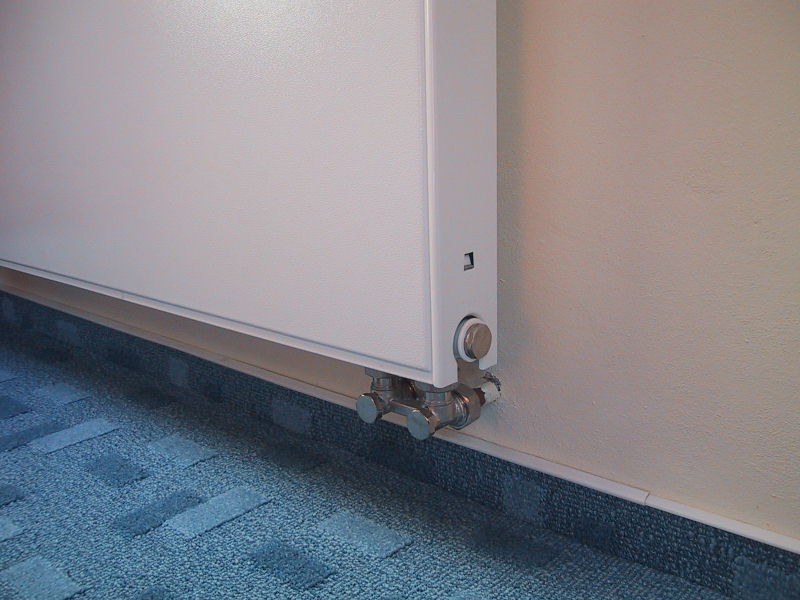

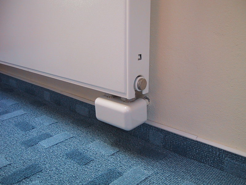

foto 34
Konečné provedení s krytkou
