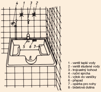

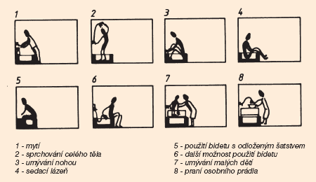

Zvláštním druhem sprchové víceúčelové vaničky je polyban (obr. 24). Jeho zavádění upadlo v poslední době v zapomnění, přesto, že je svými mnoha funkcemi výhodný. Vaničky se vyráběly smaltované litinové nebo plechové. S možnostmi, které dnes dává akrylát, by byla jeho výroba snadnější. Na obr. 25 jsou vyznačeny funkce, ke kterým je možno polyban použít. Mytí rukou a obličeje je poněkud ztíženo. Je možné pod ruční sprchou, pro kterou je nutné zřídit tvarovanou úchytku. Ostatní funkce lze vykonávat pohodlně. Umývání malých dětí je možné v přenosné vaničce postavené na okraj polybanu. Vzhledem k funkci polybanu jako bidetu nelze tyto 2 funkce slučovat do polybanové vaničky.
Obr. 25. Funkce polybanu
