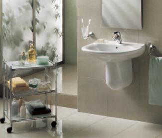

Na obr. 7 je umyvadlo jednoduchého účelného tvaru, bez nevhodných poliček nad umyvadlem. Všechny koupelnové toaletní potřeby jsou na pojízdném toaletním stolku. Prostor pod umyvadlem je volný pro co nejbližší postavení uživatele k umyvadlu. Zadní hrana umyvadla u stěny může být mírně zvednutá, pro omezení zatékání vody za umyvadlo (obr. 8). Pokud by byla navržena nábytková skříňka pod umyvadlem, měla by být málo hluboká s eventuálně odnímatelnou soklovou lištou pro snadné čištění podlahy (obr. 9).
Obr. 7. Umyvadlo jednoduchého účelného tvaru s poněkud robustním
krytem odpadního sifonu. Vyloučeny jsou nevhodné poličky
nad umyvadlem a všechny toaletní koupelnové potřeby jsou
ukládány na pojízdný stolek. Prostor pod umyvadlem je volný.

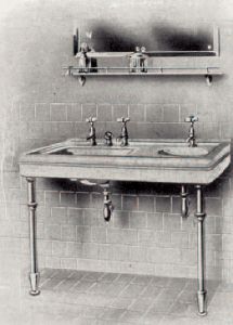

Obr. 14. Umyvadlo s ústním "vyplachovadlem"
uváděné ve starých katalozích instalačních firem
(vhodné pro čištění zubů a kloktání)
Na obr. 14 je umyvadlo s ústním "vyplachovadlem" uváděné v katalozích instalačních firem v první republice. V moderním designu by mělo opodstatnění nejen ve zdravotnictví, ale i v bytových koupelnách. Je třeba zdůraznit, že v blízkosti umyvadla musí být pamatováno na umístění toaletních potřeb, a to buď na rozšířené ploše okolo umyvadla nebo na pojízdném toaletním stolku nebo i na držáčkách, podstavcích, miskách a košíčkách na stěně vedle umyvadla.
