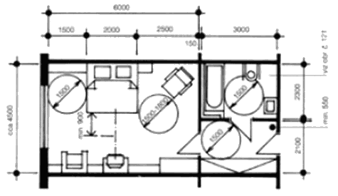

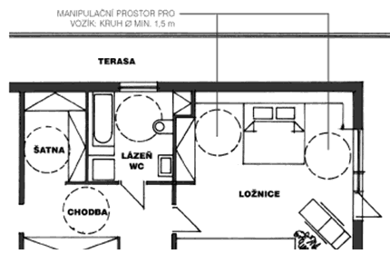

Jako pomůcka při projektování, zařizování a posouzení prostor poslouží kruh o průměru 150 centimetrů, který nakreslíme do půdorysu místnosti, kterou jsme již zařídili nábytkem (viz obr. 1). Projektant by ani v nejmenším neměl opomíjet náležitý ohled ke zcela individuálním potřebám handicapovaného, které ovšem lze zjistit pouze důsledným vyptáváním a zvídavým ověřováním, mnoha konzultacemi nad daným projektem.
Obr. 1

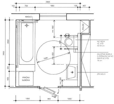

Půdorys koupelny s vanou v bytě určeném pro vozíčkáře. V koupelně musíme počítat s místem na pračku, sušičku a police na hygienické potřeby.

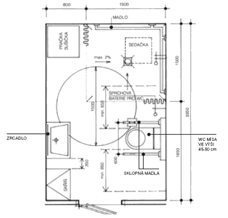

Půdorys koupelny se sprchou v bytě určeném pro vozíčkáře
