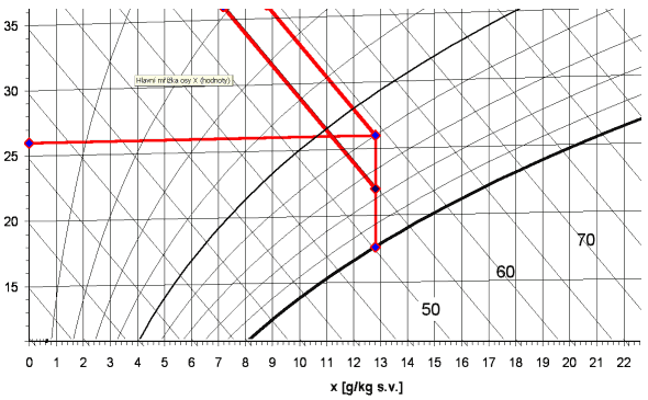

Obr. 1 - Limity pro přímé adiabatické chlazení
Budeme-li předpokládat pro běžnou kancelář maximální přípustnou teplotu 26 °C a relativní vlhkost 60 % a zanedbáme-li latentní zisky, lze konstatovat, že přímé adiabatické chlazení nelze použít, je-li entalpie venkovního vzduchu vyšší než 59 kJ/kgsv nebo měrná vlhkost vyšší než 12,8 g/kgsv (viz obr. 1). Chceme-li použít vzduch pro odvod tepelné zátěže, je nezbytné, aby jeho teploty byly nižší než požadovaná teplota. Za předpokladu teplotního rozdílu 4 K (tj. teplota vzduchu 22 °C) je limitní entalpie 55 kJ/kgsv. Počty hodin, kdy jsou v obou referenčních rocích pro Prahu překročeny tyto hodnoty, dokumentuje tabulka č. 2. Z výsledků uvedených v tabulce jasně vyplývá, že počet hodin, kdy nelze adiabatické chlazení využít k dosažení tepelné pohody a nebo kdy je jeho chladicí potenciál malý, je nezanedbatelný.
Výhodou přímého adiabatického chlazení je, že nevyžaduje instalaci dalších zařízení do vzduchových systémů, neboť v našich klimatických podmínkách musí klimatizační jednotka obsahovat vlhčení pro zimní provoz.

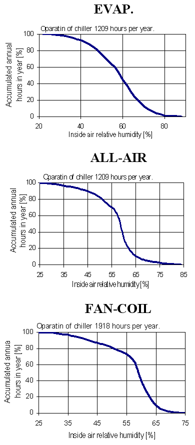

Při nepřímém adiabatickém chlazení je sekundární vzduch adiabaticky ochlazen a pomocí výměníku vzduch-vzduch ochlazuje primární vzduch. Výhodou tohoto principu je, že se měrná vlhkost primárního vzduchu již nezvyšuje. K odvlhčení (kondenzaci) primárního vzduchu dochází však jen výjimečně, a tak relativní vlhkosti zůstávají vyšší než při standardním chlazení (viz obr. 2). Pomocí počítačové simulace bylo provedeno porovnání tří klimatizačních systémů: Evap - nepřímé adiabatické chlazení; All-Air - centrální vzduchový systém se strojním chlazením; Fan-Coil - systém s cirkulačními chladicími jednotkami v místnostech a minimálním přívodem čerstvého vzduchu. Z výsledků prezentovaných v tabulce č. 3 je patrné výrazné snížení spotřeby energie pro chlazení, oproti tomu maximální chladicí výkon se snížil poměrně málo.
Obr. 2 - Porovnání distribuce relativních vlhkostí vzduchu pro tři varianty klimatizace
Systém Tepelné zisky Maximální chladicí výkon Max. vlhkost vzduchu Spotřeba energie
W W % % kWh %
EVAP. 3 266 5 175 91 85 967 43
ALL-AIR 3 266 5 678 100 84 2 241 100
FAN-COIL 3 266 4 419 78 75 3 096 138
Tab. 3 - Výsledky simulace nepřímého adiabatického chlazení
