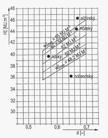

b) V diagramu na obr. 6 je znázorněn obrazec záměnnosti zemních plynů stanovený z výsledků experimentálního ověření rozsahu dovolených hodnot Wobbeho čísel pro domácí plynové spotřebiče. Obrazec záměnnosti je v horní části ohraničen přímkou odpovídající hodnotě Wobbeho čísla Wos max = 55,0 MJ.m-3 a v dolní částí přímkou odpovídající hodnotě Wobbeho čísla Wos min = 48,2 MJ.m-3.
V levé části diagramu je obrazec záměnnosti ohraničen svislou přímkou odpovídající hodnotě poměrné hustoty zemního plynu d = 0,55 a v pravé části přímkou odpovídající hodnotě d = 0,7. Tyto hodnoty jsou zvoleny proto, že plyny s poměrnými hustotami menšími než d = 0,55 a většími než d = 0,7 nejsou již reálné zemní plyny přicházející v úvahu pro spalování v domácích spotřebičích používaných v ČR.
V souřadnicích Hos - d je v diagramu záměnnosti vyznačena poloha tranzitního, norského, alžírského a holandského zemního plynu. Zemní plyny, které se nalézají uvnitř obrazce záměnnosti (tranzitní zemní plyn, norský zemní plyn), jsou vhodné pro bezpečné a hospodárné spalování ve spotřebičích, které jsou v současné době používány v domácnostech v ČR.
Obr. 6
