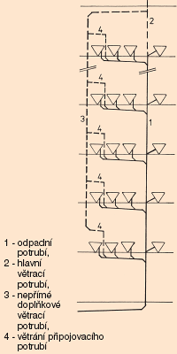

c) Systém s nepřímým doplňkovým větracím potrubím (doplňkové větrání), kde je odpadní potrubí s hlavním větracím potrubím opatřeno ještě doplňkovým větracím potrubím spojeným s odpadním potrubím přes připojovací potrubí (nepřímo) (obr. 3).

Obr. 3: Odpadní potrubí s nepřímým
