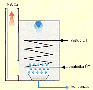

Při spalování zemního plynu (metanu CH4) nebo propanu (C3H8) vzniká určité množství vody. Hořením dochází k jejímu ohřevu. Ta pak v podobě vodní páry spolu s oxidem uhličitým tvoří spaliny hoření a odchází. Tepelné spaliny s sebou nesou část skryté tepelné energie, tzv.latentní teplo. Pokud tyto spaliny ochladíme pod teplotu jejich rosného bodu, dojde ke změně skupenství - kondenzaci obsažené vodní páry a k následnému uvolnění tohoto tepla. V kondenzačním kotli se takto uvolněná energie pomocí výměníku využívá k předehřevu vratné vody.

Princip spalování zemního plynu při kondenzačním ohřevu:
CH4 - metan (ZP sítě Transgas obsahuje 98,4% metanu)
a umožňuje normovaný stupeň využití až 108%

Teplo, které lze získat z úplné kondenzace činí 11% výhřevnosti zemního plynu. Pokud ochlazujeme spaliny zemního plynu získané ideálním spalováním (bez přebytku vzduchu), začne pod teplotou rosného bodu (pod 57°C) ve spalinách kondenzovat vodní pára. Teplota spalin je provázána s teplotou vratné vody ze systému. Je požadováno, aby rozdíl mezi teplotou spalin a teplotou vratné vody byl 5K při jmenovitém výkonu kotle a alespoň 2K při výkonu minimálním. Pokud teplota vratné vody ze systému bude vyšší než teplota rosného bodu spalin, nedojde ke kondenzaci a uvolnění kondenzačního tepla. Kotel sice nebude využívat této své přednosti, ale stále bude pracovat s účinností nízkoteplotního kotle. Účinnost spalování ovlivňuje také takzvaný přebytek vzduchu ve spalinách. Je udáván součinitelem přebytku vzduchu λ.
