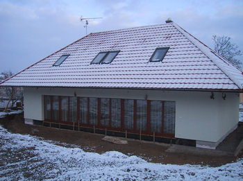

Úvodem dnešního druhého dílu seriálu o stavbě energeticky úsporného rodinného domu nejprve doplním několik informací týkajících se řešení jižní stěny a jejího zastínění. K této problematice se v diskuzi k minulému dílu objevilo několik dotazů.
foto domu
foto domu
detail přesahu střechy
Dominantní část jižní strany domu tvoří prosklená stěna o délce 11 m a výšce 2,2 m. Stěna je zhotovena z 10 pevně zasklených oken a dvou posuvných dveří, které umožňují přímý vstup z obývacího pokoje a pracovny na zahradu.
Proti letnímu přehřívání je nezbytné takto velkou jižní prosklenou plochu nějakým způsobem zastínit. V našem případě zastínění zajišťuje přesah valbové střechy o délce 1,4 m, který je stejný na všech stranách domu. Potřebná velikost přesahu musí být již ve fázi studie domu dobře posouzena, protože je jím hodně ovlivněna celá konstrukce střechy a také celkový vzhled domu. Zastínění je navrženo tak, aby při letním slunovratu (22. června) nedopadaly na sklo oken v době od 11 do 13 hod žádné sluneční paprsky. Účinnost zastínění zatím nemohu zcela objektivně posoudit, protože dům obýváme od podzimu roku 2003. V létě roku 2003 k přehřívání místností rozhodně nedocházelo, ale dům nebyl ještě zateplen a utěsněn. V zimním období dochází díky pasivním ziskům jižní stěny ke znatelnému zvýšení vnitřní teploty. Pro orientační posouzení zastínění lze použít výpočet Oslunění/zastínění okenní plochy na portálu TZB-info.
Střešní okna orientovaná na jižní stranu nejsou zatím stíněna ničím. Pokud bude v letních měsících docházet k přehřívání podkrovních místností, počítáme s osazením předokenních "stínicích markýz" (černá plastová síťka). Osobně doufám, že by toto zastínění nemuselo být ani potřeba, k čemuž snad přispěje i možnost pasivního chlazení přes rekuperační jednotku.

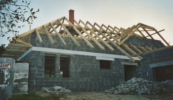

    hrubá stavba Hrubá stavba je postavena prakticky celá z prvků systému Liapor (výrobce Lias Vintířov). Jedná se o zdicí systém tvarovek vyráběných z přírodního keramického granulátu. Liapor se ve srovnání s ostatními klasickými keramickými nebo porobetonovými materiály vyznačuje zejména nízkou nasákavostí, dobrým akustickým útlumem a uceleným systémem prvků. Celou hrubou stavbu jsem se snažil udělat maximálně homogenní (ze stejných materiálů), abych omezil praskání omítek a další příznaky přechodů mezi jednotlivými materiály.
    Použité prvky systému Liapor pro hrubou stavbu:
    - obvodový plášť domu i garáže - tepelně izolační tvárnice Liatherm (tl. 300 mm) R = 2,28 m2.K/W
    - středová nosná příčka Liapor M (tl. 240 mm)
    - vnitřní nenosné příčky Liapor M (tl. 115 mm)
    - věnec - věncovky Liapor U
    Ze systému Liapor jsou dále zhotoveny všechny překlady v obvodovém plášti (s výjimkou jižního). Překlady z Liaporu považuji za velice dobré řešení, protože se jedná o plný materiál s relativně dobrými izolačními vlastnostmi (λ = 0,27 W/m.K). Překlady zapadají do systému zdicích prvků, takže nikde kolem nevznikají tepelné mosty. Stropní konstrukce přízemí je tvořena panely rovněž z Liaporu. Použity jsou tzv. polostropy, které se na stavbě zmonolitňují dobetonováním. Celková výška stropní konstrukce je 19 cm. Výsledkem je "tvrdý" strop, který minimálně přenáší hluk i vibrace a jehož spodní strana se již nemusí nijak upravovat (stačí vymalovat).
    Pro zdění obvodového zdiva je použita tepelně izolační malta Porotherm (λ = 0,2 W/m.K). Maltu Porotherm jsem zvolil, protože má výrazně lepší tepelně izolační vlastnosti než malta Thermovit dodávaná se systémem Liapor. Nevýhodou tepelně izolační malty se ukázala její výrazně vyšší spotřeba, než vychází podle vydatnosti udávané výrobcem, a tím poměrně vysoká celková cena (cca 30 tis. Kč pro celý dům). Dalším problémem je, že ohlídat zedníky, aby tepelně izolační maltu používali pouze na obvodové zdivo, je podle mých zkušeností zcela nadlidský úkol.
    U obvodové konstrukce jsem se snažil maximálně dbát na to, aby zedníci dělali minimální spáry mezi jednotlivými řadami a zejména, aby nikde nevznikly tepelné mosty "zalepením" díry kouskem tvárnice a maltou. Rozměry domu byly již od počátku projektovány na modul tvárnic Liapor, takže tvárnice bylo třeba řezat pouze u otvorů.
    Součástí hrubé stavby jsou dále z energetického hlediska nedůležité prvky, které uvádím pouze pro úplnost. Konstrukce krovu je klasická celodřevěná z měkkého dřeva. Jako poznámku uvádím, že se vyplatilo dřevo na krov koupit s více než ročním předstihem a nechat ho vyschnout. Díky tomu nedochází k žádnému praskání podkrovních šikmých stěn a stropů ze sádrokartonu. Jako střešní krytinu jsme zvolili pálené tašky mírně netradičního tvaru (Tondach Stodo).
