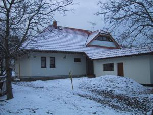

foto domu K napsání tohoto seriálu článků mne přivedly vlastní zkušenosti ze stavby rodinného domu a zejména ze shánění potřebných informací pro stavbu energeticky úsporného domu. Nehodlám nikoho přesvědčovat o tom, že stavět energeticky úsporné domy je správné, že se to vyplatí, nebo nevyplatí a proč. Každý vzdělaný a rozumně uvažující člověk podle mého názoru musí snadno přijít na to, že stavět energeticky úsporné domy je v současné době nutnost, o které není třeba polemizovat. Je jen úkolem projektantů stavařů, aby navrhovali takové konstrukce a taková opatření, která povedou k energeticky úsporné výstavbě. Z vlastní zkušenosti vím, že to bohužel velká většina projektantů z důvodu neznalosti nedělá. Přitom mnohá opatření pro snížení spotřeby energie se dají realizovat při použití běžně dostupných materiálů a za cenu srovnatelnou nebo jen mírně vyšší než je standard.
Chtěl bych zdůraznit, že v článku jsou popsány praktické zkušenosti ze stavby naprosto běžného rodinného domu, který je určen pro jednu rodinu. Při stavbě jsem se vždy snažil volit relativně jednoduchá řešení za rozumné peníze. Dům není nijak výjimečný svojí velikostí, použitými materiály a technologiemi ani celkovými náklady na stavbu. Při obytné vytápěné ploše přibližně 210 m2 a celkovém objemu 490 m3 ale stačí pro jeho vytápění 4,4 kW tepelného výkonu. Lze samozřejmě namítnout, že to není nic výjimečného, že lze docílit bez problémů daleko menší (nebo i žádné) potřeby tepla pro vytápění. Přesto si myslím, že je mnohem prospěšnější, když bude postaveno deset běžných domů s relativně malou spotřebou tepla, než jeden další experimentální nízkoenergetický nebo pasivní dům.

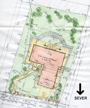

situace Pozemek má poměrně výhodnou severo-jižní orientaci a pro stavbu domu jsem měl k dispozici celkem cca 1000 m2 plochy. Na severní straně pozemku je umístěna garáž, která má jižní stěnu společnou se zádveřím domu. Garáž je nevytápěná a od domu je oddělena nosnou stěnou bez dveří. Dům je přízemní nepodsklepený s obytným podkrovím. Půdorys obytné části domu je obdélník o vnějších rozměrech 15 x 7,75 m. Delší strana je orientována na jih a z větší části prosklena. Úmyslně není tvar domu narušen žádným výběžkem, aby se zbytečně nezvětšovala plocha obálky domu a tím se nezvětšovaly tepelné ztráty. Ve vstupní části mezi garáží a domem jsou tři místnosti - zádveří, šatna pro sezónní věci a malá studená místnost na potraviny. Tyto místnosti jsou ale od obytné části domu odděleny standardní obvodovou konstrukcí, takže chrání vytápěnou část domu ze severní strany. Zádveří a šatna jsou vytápěny podlahovým vytápěním a to pouze na teplotu 15°C, studený sklípek není vytápěn vůbec. Všechny tři místnosti se v praxi velmi osvědčily. Zejména studený sklípek je opravdu jediné místo v domě, kde je relativně stálá nižší teplota pro uchovávání potravin.
