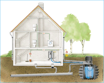

Co potřebujeme k využívání dešťové vody?
Každý systém na zachycení dešťové vody se skládá z několika částí.
Zachycení dešťové vody
Při zachytávání dešťové vody hraje klíčovou roli velikost střechy vašeho domu a typ použité krytiny. Půdorys střechy vychází z půdorysu domu a připočítáváme k němu rovněž ty části střechy, které dům přesahují. Sklon střechy ani její tvar nehrají při výpočtu půdorysu střechy roli, odráží se ale v koeficientu odtoku vody.
Koeficient u šikmé střechy je samozřejmě vyšší. Obecně nejnižší koeficient odtoku mají zatravněné střechy (cca 0,2 - 0,4), pro cihlové nebo betonové tašky se pohybuje okolo 0,75.
Koeficient odtoku střechy nám udává procentuální množství vody, které je z plochy střechy odvedeno do nádrže. Při jeho stanovení hraje důležitou roli právě krytina střechy, která může mít vliv i na kvalitu vody uskladněné v zásobníku.
Množství dešťové vody získané ze srážek vypočítáme následovně:
půdorys střechy (m2) x průměrné roční srážky (l/m2) x koeficient

Akumulace dešťové vody
Pro akumulaci a skladování dešťové vody slouží nádrže. Tyto mohou být umístěny ve sklepě, na zemi nebo v zemi. V případě rodinného domu se často jedná o podzemní jednodílné plastové zásobníky, které jsou specielně tvarovány tak, aby byly maximálně stabilní. Jejich součástí je řada prvků nezbytných k úspěšnému využívání zachycené vody. Jsou to přepadový sifon s ochranou proti drobným zvířatům, nátoková soustava s modulem pro klidný nátok vody do nádrže a plovoucí odběr vody (sací koš s plovákem).

Čerpání dešťové vody
Z nádrže je voda pomocí zmíněného plovoucího odběru, tedy sání vody z bezpečně čisté vrsty užitkové vody, čerpána samonasávacím vícestupňovým čerpadlem do systému užitkové vody.
Čerpadlo je součástí řídicí jednotky umístěné nejčastěji ve sklepních prostorách domu. Řídicí jednotka je ústředním mozkem systému využití dešťové vody.
Celý systém je řízen a spravován mikroprocesorem, který zajišťuje stálou provozní bezpečnost. Jenotka eviduje údaje o stavu vody v nádrži a v případě nepříznivého vývoje automaticky přepíná sání čerpadla z nádrže na dešťovou vodu na malou nádržku pitné vody zabudovanou rovněž v řídicí jednotce. Voda v této nádržce je po delší době stání kvůli prevenci zahnívání automaticky vyměňována.
Systém lze osadit hlásičem tlaku zpětného toku vody, který automaticky přepíná na odběr pitné vody v případě, že by mohlo dojít ke zpětnému toku odpadní vody a upozorňuje na tuto skutečnost světelnými a zvukovými signály. V případě, že je řídicí jednotka umístěna ve velké vzdálenosti od nádrže, např. v 1. patře, použijeme navíc pomocné ponorné čerpadlo umístěné přímo v nádrži.
