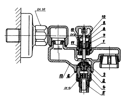

3.3.6 Míchací baterie s ruční sprchou
Ruční sprchy míchacích baterií musejí být zabezpečeny alespoň nekontrolovatelnou zpětnou armaturou. Dále se používá zavzdušňovací uzávěr (obr. 8) nebo u vanových baterií automatická přepínací armatura (obr. 9), která při podtlaku na přívodu vody do baterie automaticky přepne průtok do výtoku, takže se do vodovodního potrubí nasaje vzduch z výtoku, který je nad okrajem vany.
Obr. 9 - Přepínací armatura ruční sprchy
1 - manžeta, 2 - kuželka s O kroužkem, 3 - těsnění kuželky, 4 - nástavec, 5 - hadice ruční sprchy,
6 - těsnící kroužek, 7 - přepínací knoflík, 8 - táhlo, 9 - stavěcí šroub, 10 - vratná pružina,
11 - tlačná podložka, 12 - závitový nástavec, 13 - pevný výtok baterie

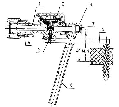

3.3.8 Nádržkové splachovače
Smějí se používat jen nádržkové splachovače, které mají plnící zařízení opatřené některou z ochranných jednotek podle tabulky 2. Tam, kde je plnící zařízení splachovače opatřeno výtokovou trubkou ponořenou pod hladinu vody v nádržce, je nutný např. speciální zavzdušňovací uzávěr, který je součástí plnícího zařízení (obr. 11). Plnící zařízení bez výtokové trubky musí splňovat požadavky kladené na volný výtok. Požadavky na zabezpečení proti zpětnému nasátí vody z nádržkového splachovače do vodovodu jsou uvedeny v ČSN 91 4640.
Obr. 11 - Plovákový ventil s výtokovou trubkou
1 - těleso plovákového ventilu, 2 - vložka s membránou, 3 - kuželka s těsněním, 4 - plovák,
5 - škrtící kolík, 6 - kuželka přivzdušňovacího ventilu, 7 - těsnění kuželky, 8 - výtoková trubka
