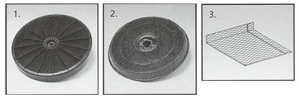

1. Funkce
a) s odtahem
b) recirkulační
Kuchyňské odsavače par s odtahem vzduchu mimo budovu jsou standardně vybaveny z výroby filtrem sloužícím k zachycování tuků a mastnost. Znehodnocený vzduch se odsává v největší míře z místa zdroje vzniku škodlivin (od sporáku) a odvádí se odtahovým potrubím ven z budovy. Vzduch prochází do potrubí přes kovový nebo textilní filtr. Kovové filtry se po zanesení nečistotami umývají v jarové vodě nebo v jiném výrobcem určeném čisticím prostředku. Po umytí se montují zpět do odsavače a plní dále svou funkci. Textilní filtry ze syntetických vláken se musí po znečištění vyměnit. K výměně textilních filtrů a umývání kovových filtrů dochází v době, kdy se jejich účinnost výrazněji snižuje (po usazení určitého množství tuků a nečistot). Může to být podle intenzity vaření 1x za 2 týdny (v restauracích nebo bistrech) nebo také jen 1x za 2 měsíce (v domácnostech). U většiny výrobků musí uživatel občas kontrolovat stav zanesení filtrů. Dokonalejší modely odsavačů jsou vybaveny ukazatelem nasycení uhlíkového filtru. Při nadměrném znečištění filtru se rozsvítí barevná LED dioda.
Odsavače par určené pro běžný provoz bývají vybaveny 1-2 protitukovými filtry. Nejlépe vybavené odsavače (např. Siemens LC 91150) mají až 4 tyto filtry.
Obr.4 - Několik různých druhů filtrů osazených v kuchyňských odsavačích par
(1,2 - uhlíkové filtry, 3 - kovový filtr)
U recirkulačního provedení odsavače je mimo protitukového filtru osazen ještě navíc filtr uhlíkový. Při průchodu vzduchu přes filtry se snižuje tlak i množství proudícího vzduchu. Tlaková ztráta vzduchu roste s počtem zabudovaných filtrů. Odsavače s větším počtem filtrů se vybavují motorem většího výkonu nebo dvěma motory, které zajišťují řádné odsávání vzduchu i přes větší počet filtrů.

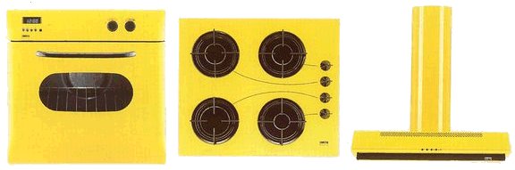

13. Barevného provedení
a) bílá
b) různé barvy v odstínech RAL
c) nerezové provedení
Dříve se vyráběly (hlavně v ČSSR a dalších soc.zemích) téměř výhradně jednoduché a levné odsavače v bílé barvě. Bílá barva byla shodná s barvou kuchyňské linky v bílém barevném provedení, typickém v panelových domech. Barevná pestrost provedení kuchyňských odsavačů par se plně projevila po roce 1990. Od té doby se k nám dovážejí odsavače z mnoha zemí ve všech vyráběných barevných odstínech. Barevné sladění odsavače se sestavou kuchyňské linky je samozřejmou věcí. Nejvíce barevných provedení v sériové výrobě u nás nabízejí firmy FAGOR a MIELE. Většinu svých výrobků dodávají v 6-8 barvách. Velmi vzhledné jsou odsavače v nerezovém provedení. Tato barva se hodí téměř ke každé barvě kuchyňské sestavy.
Obr.15 - Častým barevným řešením odsavače par je stejné barevné provedení
se sporákem, plotýnkovou deskou, kuchyňskou linkou nebo nábytkem v kuchyni

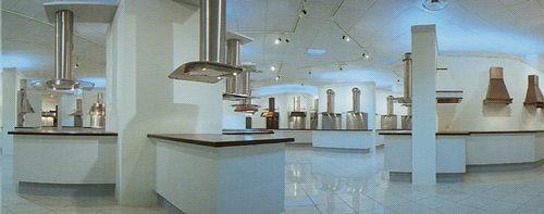

Výrobci a prodejci
Výrobních, importních, exportních a prodejních firem zabývajících se kuchyňskými odsavači par je u nás několik desítek. Největší výrobci mají vybudovaná předváděcí střediska. V nich vystavují většinu svých vyráběných modelů.
Obr.20 - Předváděcí studio kuchyňských odsavačů par
Někteří výrobci mají jako hlavní výrobní program větrací nebo klimatizační zařízení a odsavače mají pouze jako doplňkový program. Tyto firmy vyrábějí pouze několik málo typů odsavačů. Mnoho firem však vyrábí několik desítek nebo až stovek různých modelů.
