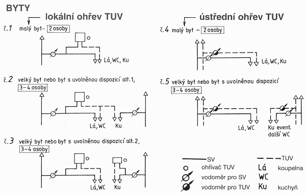

Vyhodnocení potřeby TUV u konečného spotřebitele na základě instalace a odečítání spotřebitelských vodoměrů umožňuje i poslední vyhláška č.152/2001 Sb. Obě vyhlášky platí pro TUV a v návaznosti na tuto část potřeby vody bylo by možno odvozovat (a lze doporučit) i způsob měření SV. Pro informativní porovnání nákladů na instalaci bytových vodoměrů s předpokládanými úsporami vody a tepelné energie jsou na obr.1 nakresleny možné varianty osazení bytových vodoměrů podle dispozice a velikosti bytů a podle způsobu přípravy TUV.
Obr. 1 - Možné varianty osazení bytových vodoměrů podle dispozice a velikosti bytů a podle způsobu přípravy TUV

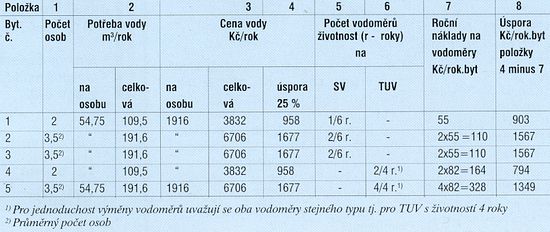

Při instalování bytových vodoměrů se udává snížení spotřeby vody konečným spotřebitelem cca o 1/3.Pro reálnost výpočtu se uvažuje v tab.1 úspora vody pouze 25 %. V tabulce je proveden výpočet potřeby vody pro různou velikost a vybavenost bytů z obr.1. Vypočítaná úspora vody v Kč/rok je srovnávána s ročními náklady na bytové vodoměry (tab.2) a v tab.1 ve sloupci 8 je uvedena úspora v Kč/rok.
Tab.1 - Srovnávací údaje úspor ceny studené vody a ročních nákladů na bytové vodoměry pro různou velikost a vybavenost bytů

Tato varianta se vyskytuje v bytové výstavbě v bytech č. 1, 2 a 3 na obr.1. K úspoře SV instalováním bytových vodoměrů dochází. Pro zobecnění výpočtů uvažuje se úspora vody stejná jako v dalších variantách tj. 25 % (procento úspory bude spíše menší, protože konečný spotřebitel je již zainteresován na úspoře měřením energie pro svůj lokální ohřívač TUV). Měření bytovými vodoměry pro SV je jednoduché. Měření tepelné energie se děje automaticky bytovým elektroměrem nebo plynoměrem.

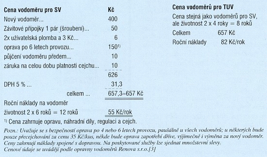

Tab.2 - Roční náklady na bytové vodoměry

Tato varianta se vyskytuje v bytové výstavbě v bytech č. 4 a 5 (obr.1). Pravidla pro rozúčtování nákladů na TUV mezi konečné spotřebitele stanovuje vyhl. č. 372/2001 Sb., ta nabyla účinnosti 1.1.2002 místo vyhl. č. 245/1995 Sb. a vyhl. č. 85/1998 Sb. Při instalování bytových vodoměrů se ve výpočtech uvažuje úspora vody 25 %. Vyhláška č. 372/2001 Sb. v § 5, odst. 10 instalování bytových vodoměrů pro TUV u konečného spotřebitele předpokládá, ale současně v §5, odst.6 určuje pravidla pro případy, když nejsou instalovány bytové vodoměry. Neumožní-li konečný spotřebitel instalaci vodoměrů pro TUV nebo jejich odečet, nebo je ovlivní, stanovuje se finanční postih uživatele (§ 5, odst. 7).
Protože cena dodávané vody používané dále jednak jako pitná voda a jednak spotřebovávané na ústřední přípravu TUV je stejná, vypočítává se v tab.1 ve sloupci 4 úspora pro všechnu vodu. Budou-li instalovány pouze vodoměry pro TUV, bude úspora činit cca třetinu ceny uváděné ve sloupci 4. Při instalování bytových vodoměrů budou úspory vody prokazatelné.

Jedná se o variantu bytů č. 4 a 5 (obr.1) s ústřední přípravou TUV. Náklady na tepelnou energii spotřebovanou na ohřev TUV rozdělí vlastník zúčtovací jednotky na základní složku, která činí 30% a na spotřební složku, která činí 70 % nákladů. Základní složka se rozdělí mezi konečné spotřebitele podle velikosti podlahových ploch bytů a spotřební složka se rozdělí poměrně podle náměrů bytových vodoměrů pro TUV u konečných spotřebitelů. Vyhláška v § 5, odst. 4 předpokládá instalování bytových vodoměrů, stanovuje i postih uživatele při neumožnění instalace vodoměrů nebo narušení odečtu, ale určuje i pravidla pro případ, když nejsou instalovány bytové vodoměry (obdobně jako při stanovení ústředně připravované TUV pro konečného spotřebitele).
Výpočet úspor tepelné energie se neuvažuje pro byty č.1, 2 a 3, protože se zde ohřívá TUV v lokálních ohřívačích. TUV je ohřívána plynem nebo elektřinou, které platí konečný spotřebitel dle svého plynoměru nebo elektroměru a tím je již zainteresován, aby šetřil. V bytech č. 4 a 5, kde se děje ústřední ohřev TUV v domovním ohřívači, se potřeba tepla Q stanoví ze základního vztahu pro ohřátí l m3 SV z 10 °C na 55 °C.

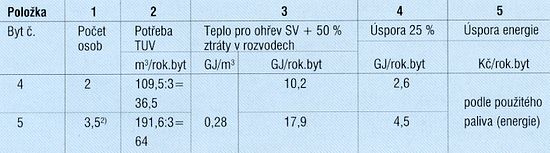

Tab.3 - Roční potřeba ústředně připravované TUV, tepelné energie pro její ohřev a úspory při instalování bytových vodoměrů
2) Průměrný počet osob
Při uvažované potřebě TUV ve výši 1/3 z celkové potřeby vody a při předpokládaném snížení potřeby vody o 25 % při instalování bytových vodoměrů jsou výsledné údaje sestaveny do tab.4. Úspory tepelné energie při instalování bytových vodoměrů budou opět prokazatelné a významné.
