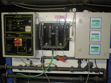

U bazénových technologií pro privátní bazény se ozonizace začala uplatňovat až od používání tzv. doplňkové či částečné ozonizace, kdy se nesytí celý objem cirkulované vody, ale jen určité potřebné množství. Zařízení musí mít jen takovou velikost, aby vyrábělo jen tolik ozónu, které se při oxidaci stačí spotřebovat. Při částečné ozonizaci se z cirkulace vyvede odbočka za filtrem pro cca 1/4-1/5 objemu, zde se voda sytí ozónem, a takto upravená voda je přivedena zpět do cirkulačního potrubí. V přepočtu vychází při částečné ozonizaci cca 0,05-0,1 g/m3 cirkulované vody, u některých systémů i nižší. Ozonizačních přístrojů se vyskytuje v nabídce bazénových firem řada - jedná se o malá, ale poměrně nákladná zařízení. Při použití ozonizátoru doporučujeme značnou opatrnost - ozón má karciogenní účinky nebezpečné pro člověka. Únik ozónu doprovází charakteristický zápach jako u tichého výboje elektrického proudu. Ozonizační zařízení by mělo procházet pravidelnými preventivními prohlídkami.
Obr.2 - Ozonizátor CNI při montáži
Obr.3 - Ozonizátor POOLACTIF
