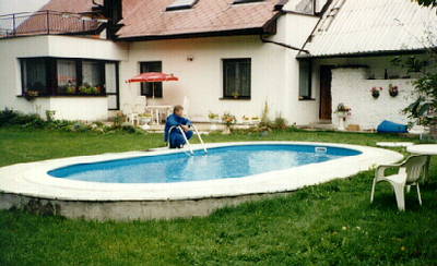

Oválný zahradní bazén
Bazén "namáčecí"
Většinou sezónní, kruhové o průměru cca 3 m nebo oválný či obdélníkový do délky 5 m, hloubce 0,9 až 1,4 m,. Tyto bazény s objemem vody 10-15 m3 patří k nejběžnějším sezónním bazénům pro svoji relativně nízkou cenu i provozní náklady. Umožňují běžné vyžití rodiny ve vodě, jejich rozměr ale neumožňuje plavání. Ani instalace protiproudu není řešením, ten může pouze zpříjemnit pobyt ve vodě. Pro tyto bazény se již osazují jednoduché úpravny vody, které umožní prodloužení životnosti vodní náplně bazénu. Nejčastěji se jedná o závěsné nebo mimobazénové filtry s molitanovou nebo kartušovou výměnnou vložnou a malou čerpací jednotkou. Voda v bazénu tak vydrží i několik týdnů bez nutnosti výměny.

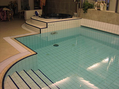

Bazén vířivý (whirlpool)
Je speciální kategorií rodinných bazénů. Není určen ani k plavání ani k velkému dovádění díky svým poměrně malým rozměrům - půdorysně 1,5 x 1,5 m až 2 x 2 m, s hloubkou cca 60 cm. Ve vířivkách uživatel převážně sedí nebo v polosedě leží a nechává se jemně masírovat podvodní nebo perličkovou masáží. Účelem těchto bazénků je klidová relaxace. Jejich výhodou je poměrně malý obsah vody - 1-2 m3. Rodinné vířivky jsou dodávány převážně jako výrobek vcelku včetně masážního čerpadla a dmychadla a s malou úpravnou vody, která udržuje kvalitu vody i stálou teplotu vody ve vířivce. Součástí dodávky bývá i kryt na vířivku pro snížení výparu a tepelných ztrát v mimoprovozní době.
Bazén a vířivka
